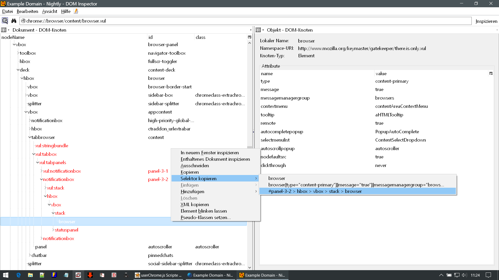

  • Eben in aktuellen Nightly getestet, ohne e10s wird alles richtig angezeigt.
    Mit aktivem e10s wird als Adresse chrome://browser/content/browser.xul angezeigt,
    wenn ich zbs. hier im Forum eine Schaltfläche inspizieren möchte.
    Denke aber das liegt am DomInspector.
  • Keine Änderung.
    Mit e10s aktiv wird als Adresse chrome://browser/content/browser.xul angezeigt,
    Mit
    [Blockierte Grafik: http://i.imgur.com/RGH3xS0.png]
    Ohne
    [Blockierte Grafik: http://i.imgur.com/95rIbnU.png]

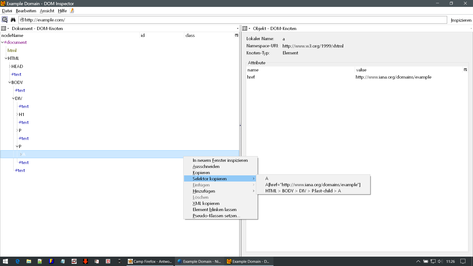

  • Der Dom Inspector zeigt bei e10s keine Webseiten an. Bei about:-Seiten, vielleicht nicht bei allen, funktioniert es aber; vielleicht auch bei lokalen Seiten.
    Das Kontextmenü ist jedenfalls wieder sichtbar und der Eintrag lautet jetzt "DOMInspect Element" bzw. "DOMInspect Chrome Element", je nachdem, was dann angezeigt wird.
  • Ja bei about Seiten und bei der Firefox Einstellungen Seite geht es.
    Ansonsten leider nicht, aber das liegt definitiv am Dom Inspector.
    Kontextmenü Eintrag wird immer angezeigt.
    Also diesbezüglich keine Probleme.

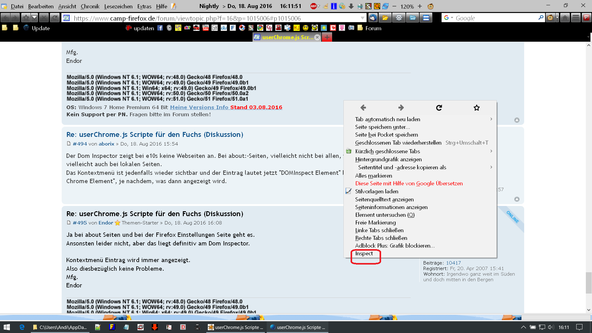

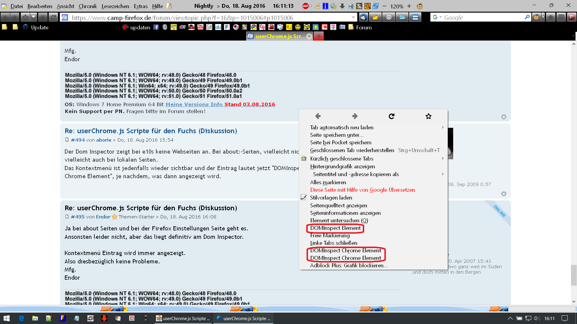

  • Bei mir trat noch folgendes auf, hat aber wohl direkt nichts mit dem Script zu tun.
    Wenn ich das Script contexpector.uc.js nutze erscheinen hier 3 Einträge statt 2.
    [attachment=0]Screenshot (47).png[/attachment]
    aber dieser Eintrag von der Erweiterung Inspect Context :: Add-ons für Firefox
    fehlt dann.
    [attachment=1]Screenshot (48).png[/attachment]
    Wobei ich dadurch festgestellt habe, das die bei e10s auch nicht mehr richtig funktioniert.
    Wenn ich sie deaktiviere, wird das Kontextmenü auch richtig angezeigt von contexpector.uc.js.

  • bei mir sieht das Kontextmenü in Nightly, e10s aktiviert, mit letzter Änderung so aus:
    [Blockierte Grafik: http://i.imgur.com/PaawdNs.png]
    Rest ist alles wie vorher.
    [Blockierte Grafik: http://i.imgur.com/PmSJcNR.png]
    Aber das liegt am Dom Inspector nicht am Script.
