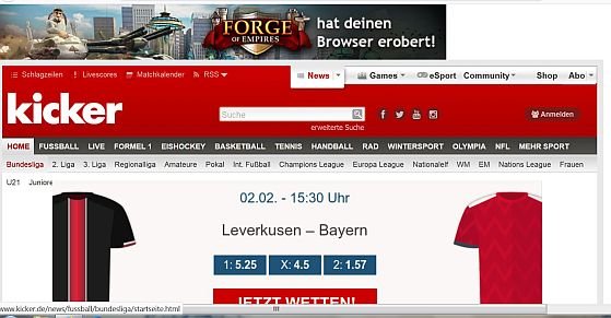

  • Hallo zusammen,
    seit ein paar Tagen funktioniert unser Lieblingsblocker auf freenet.de nicht mehr. Irgendwelche Veränderungen in den Einstellungen habe ich nicht vorgenommen, es sind bei uBlock auch keine zu entdecken. Ich habe das Addon mehrfach aktualisiert, aber es kommt trotzdem Werbung durch. Hat jemand eine Idee dazu?
  • Ein Bild von der Seite nebst deinen uBlock-Einstellungen (wenn du auf das Symbol klickst) sollten uns Erleuchtung verschaffen, so ist das Raten, muss ja nicht sein ;)
    Ich lese freenet gar nicht, nur gelegentlich schaue ich in mein Postfach per Browser rein, da ist mir bislang nichts aufgefallen.
    Wir sind keine Beschwerdestelle, hier gibt es nur Lösungen!
  • Ich schaue bei freenet nur manchmal ins Postfach, weil hin und wieder etwas im Spam-Ordner hängenbleibt und rufe sonst per thunderbird ab.
    [attachment=2]Unbenannt.JPG[/attachment]
    Beim Kicker gibt es neuerdings auch Werbung
    [attachment=1]Unbenannt1.JPG[/attachment]
    [attachment=0]Unbenannt2.JPG[/attachment]
    Ich kann bei Bedarf auch noch den Inhalt von "Filterlisten" hochladen. Die anderen Reiter sind leer.
  • Das wäre praktischer, weil ich hier sehe, dass du nicht den erweiterten Modus nutzt ("erfahrerener Benutzer"). Was ich dir sagen kann, dass diese Werbung generell durch Scripte erzeugt und erst nach wenigen Sekunden angezeigt werden. Diese Verzögerung ist Absicht, weil Werbeblocker nur beim Laden Seite wirksam sind.
