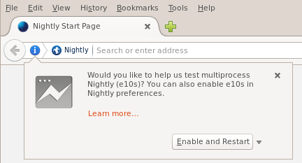

E10s in der Nightly
  • Das Thema ist nicht neu hab da hier https://www.camp-firefox.de/forum/viewtopic.php?f=1&t=108161 schon was gefunden dazu.Was eben neu seit heute ist das ich beim Nightly Start darauf hingewiesen wird.

  • Die Grafik ist gemeint, die ist Windows-atypisch:
    http://mxr.mozilla.org/mozilla-centra…/e10s-64@2x.png
    Man könnte genauso festhalten, dass die Grafik nicht zum OS X 10.10 Yosemite-Theme passt, welches sich vom OS X-Theme <= 10.9 unterscheidet. Aber das ist ja nur eine temporäre Grafik und nur für Nightly-Nutzer, ist also den Aufwand überhaupt nicht wert und vollkommen egal.
    Im Menü ist ein gespiegeltes Fenster zu sehen, das stellt auf keinem System ein richtiges Fenster dar. ;)
