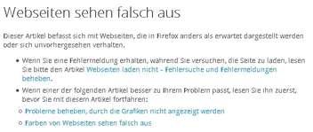

Die Darstellung von Text (Zoom 100%) auf einigen Websites, u.a. auf support.mozilla.org, ist im Firefox unschön (z.T. verschwommen und schlecht lesbar):
[attachment=1]Firefox.jpg[/attachment]
im Internet Explorer hingegen klar und nicht beanstandenswert:
[attachment=0]IE9.jpg[/attachment]
Ich verwende Firefox 29.0.1 unter Windows7 (32bit).
Unter "Einstellungen -> Allgemein -> Browsing" habe ich den Haken bei "Hardware-Beschleunigung verwenden" deaktiviert.
Kann mir jemand sagen, wie das Problem beseitigt werden kann?

Danke für die schnelle Antwort! Ironischerweise treten auf der verlinkten Website auch diese Darstellungsfehler auf...
Ich habe nun den Parameter layout.paint_rects_separately in der config hinzugefügt, ihn auf true gesetzt und den Browser neu gestartet. Keine Veränderung. Ich hatte zuvor auch schon den Parameter gfx.content.azure.enabled = false neu angelegt und den Parameter gfx.content.azure.backends von direct2d,cairo auf cairo geändert. Ebenfalls ohne Erfolg.
Grafikkarte ist eine ATI FirePro V3700 (FireGL) mit aktuellen Treibern.
Weitere Tipps?

Danke für den Hinweis, ich hatte aber schon in der Problembeschreibung geschrieben, dass ich die Hardwarebeschleunigung deaktiviert habe. Das ist also nicht die Lösung.

Habe auch einen vermeintlichen Übeltäter, das Windows Update KB2670838, deinstalliert. Keine Veränderung.
Eine Verbesserung bzw. Lösung hat erst das Aktivieren von ClearType in Windows gebracht:
Systemsteuerung -> Anzeige -> ClearType-Text anpassen -> ClearType aktivieren
oder alternativ direkt ausführen mit cttune.exe -
