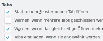

    [attachment=0]tabs.png[/attachment]Mit der Einstellung der letzten Zeile rumpelt hier nichts los. Eine allgemeine Kontrolle ist dem Benutzer hier gegeben.
