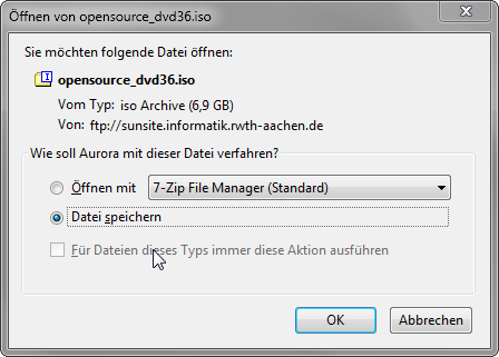

Wenn ich richtig verstanden habe, dauert es eine gefühlte Ewigkeit bis dieses Fenster kommt:
[attachment=0]Oeffnen.png[/attachment]
Wenn das so ist solltest Du Firefox nochmal zurück setzen, keine Erweiterungen installieren und testen ob dann das Fenster dann auch lange braucht um angezeigt zu werden.
