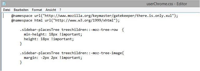

    Einziges Problem sind noch immer die Zeilenabstände in den Favoriten. Hier noch mal ein Bild, die
    userchrome.css (egal, ob ich chrome oder Chrome nehme, ändert nichts)
    [attachment=1]nightly_ordner.JPG[/attachment]
    [attachment=0]userchrome css.JPG[/attachment]

  • Zitat von rolph
    Falls du das Umrandete meinst, dann ist es die Sidebar.
    Das ist nicht die Sidebar.......deswegen funktioniert der Code auch nicht. :wink:
    Drück bitte mal die Tasten: STRG + B
    das ist die Sidebar.
    Das was in deinem Screen zu sehen ist, sind die normalen Lesezeichen, die nur in einem Popup aufgerufen werden.
    Die Lesezeichen oben unter dem Button: Lesezeichen
    werden wieder anders angesprochen.
    Bitte testen, Wert evtl. selber noch etwas anapssen:
    PS:
    Für die Zukunft möglichst alles genauer beschreiben, oder einfach einen Screenshot erstellen, dann hättest du auch noch alle Haare auf dem Kopf :wink:
