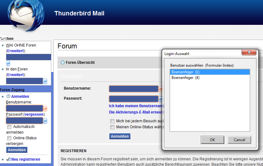

  • Interessant, was da so alles herauskommt... den doppelten Eintrag bei Secure Login kann ich auf der genannten Seite übrigens bestätigen, mache mir aber nun keinen Kopf mehr... :D
    [attachment=0]2013-06-24_184024.png[/attachment]
    Übrigens stammen die Pfeile von der Erweiterung Inform-Enter...
