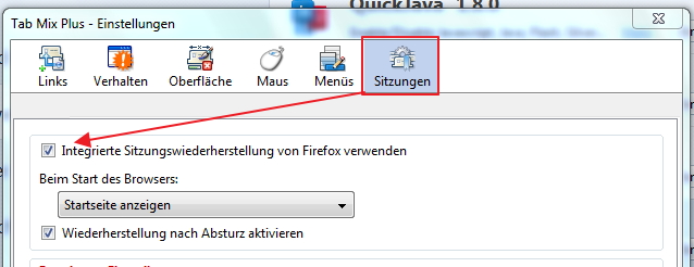

  • TMP nutze ich auch.
    Und in den Fx-Einstellungen bei 'Tabs' habe ich jeweils das Häkchen gesetzt bei 'Warnen, wenn mehrere Tabs geschlossen werden', 'Warnen, wenn ein Fenster mit mehreren Tabs geschlossen werden soll' und 'Warnen, wenn ein Fenster mit geschützten Tabs geschlossen werden soll'.

  • Zitat von JeGe
    TMP nutze ich auch.
    Hatte ich mir gedacht! ;)
    Und in den Fx-Einstellungen bei 'Tabs' habe ich jeweils das Häkchen gesetzt bei [....snip] und 'Warnen, wenn ein Fenster mit geschützten Tabs geschlossen werden soll'.
    Noch eine der zusätzlichen Einstellungen, die von einem der Add-ons Session Manager oder TMP hinzu gefügt worden sind.
    Tut mir leid, ich kann dir leider nicht weiter helfen, da ich zugegebenermaßen keinen Bock darauf habe, mir nach dem Session Manager auch noch TMP zu installieren, um alle ihre Einstellungen und möglichen Interaktionen zu testen.
    Es gibt aber Helfer auf diesem Forum, die sich sehr gut mit TMP auskennen.
    Meine Devise ist: nützliche Add-ons ja, d.h. wenn sie ein leichteres und flüssigeres Arbeiten mit dem Programm Firefox ermöglichen, aber nicht um mir das Leben zu komplizieren ;)
    Und bevor ich ein anderes "Theme" installiere, verbessere ich lieber die GUI des Standard-Theme mit einigen Schnipseln css-Code in der userChrome-Datei.
    Aus diesem Grund sind bei mir auch nur ein gutes Dutzend Erweiterungen (inklusive Wörterbücher und zweier language packs) installiert.
    Du musst dir bewusst sein, dass du mit dem Session Manager und TMP zwei Add-ons benutzt, die teilweise die gleichen zusâtzlichen Einstellungen ermöglichen und daher miteinander in Konkurrenz treten.
    Das erleichtert das Parametrieren der Einstellungen sicher nicht, ganz im Gegenteil!!
