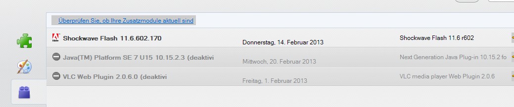

  • .. da der abgesicherte Firefox-Modus nicht half, kann die Hardwarebeschleunigung eher nicht die Ursache sein.
    Möglicherweise behindern sich unterschiedliche Plugins, die zur Anzeige von Grafik-Dateien ausgewählt sind!?
    Klicke auf Hilfe :arrow: Informationen zur Fehlerbehebung :arrow: about:plugins
    und poste das ganze Tableau hier mit der Klammer
    [Blockierte Grafik: http://i51.tinypic.com/16i8ljb.jpg]
    BTW: Mit Internetstick meinte ich eher mobiles Internet via UMTS-Stick....
  • Offensichtlich treiben sich noch andere Flashplayer-Versionen (9 und 11) auf deinem Rechner herum, weiters ist Java nicht aktuell... 7 UpDate 15 ist erschienen...
    Tippe about:config in die Adresszeile, bestätige die Abfrage mit "Ja, ich werde vorsichtig sein", tippe dann plugin.expose_full_path in die Filterzeile ein und lege den Schalter auf true um. Wenn dieser Filter nicht existiert, lege ihn mit Rechtsklick in den freien Bereich neu vom Boolean-Typ an und weise ihm den Wert true zu.
    Tippe nun about:plugins in die Adresszeile, jetzt wird dir auch der Installationspfad angezeigt und du kannst die Plugins dort mit Admin-Rechten löschen, nachdem Firefox geschlossen wurde. Stelle nun den Wert von plugin.expose_full_path wieder zurück auf false. Das Zurückstellen dient dazu, um das Auslesen durch schnüffelnde Webseiten zu verhindern.
    Du hattest das Funktionieren im zurückgesetzten Profil getestet, bevor du deine Erweiterungen wieder installiert hattest?
    Ob andere installierte PlugIns auf die Grafikdarstellung Einfluss nehmen, entzieht sich meiner Kenntnis, da ich solche nicht installiert habe...

    Boersenfeger: Hab jetzt mal ein wenig aufgeräumt und Java und Flash komplett deinstalliert. Alle Plugins und Add-Ons hab ich auch deaktiviert. (Danke für den Tipp mit den Pfaden, sonst hätte ich die kaputte Java-Installation nicht gefunden.)
