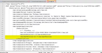

Ggf. kannst du die jeweilige install.rdf Datei verändern, indem du die Max.-Version hoch setzt...
Achtung: Nicht alle Erweiterungen lassen sich so kompatibel machen. Manche laufen einfach nicht mehr. In diesem Falle musst du andere nehmen, die funktionieren. Deswegen nenne die zu installierenden Erweiterungen... dann kann man ggf. Tipps geben.
Beispiel anhand der install.rdf der Erweiterung Secure Login:
[attachment=0]install.rdf.JPG[/attachment] -
