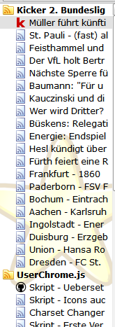

... ich habe nun die neue Version von Livebookmark Menu installiert. Wenn ich jetzt einen Link-Artikel anklicke, läd das entsprechende Icon, die anderen bleiben auf dem Standard-Feed Icon.
[attachment=0]01-05-2012_174554.png[/attachment]
Es wird wohl an einem anderen Script hängen. Danke trotzdem, das ihr euch drum gekümmert habt. ![]()

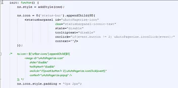

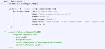

Mit der neuen Version von AutoPagerize erscheint das Icon nicht mehr (bei mir in der Status-/Addon-Bar) und die Funktion ist auch nicht mehr vorhanden.
Kann das jemand bestätigen, bzw. weiss jemand, woran dies liegt?
Außerdem erscheint der Code etwas anders, vergleiche den Wert "funktion" und "class" in den Bildern...
[attachment=1]Autopagerize_alt.png[/attachment]
[attachment=0]Autopagerize_neu.png[/attachment]

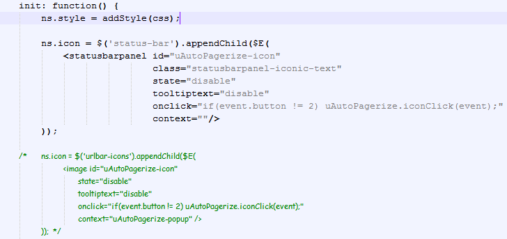

Hallo Boersenfeger
Habe es eben bei mir getestet. Funktioniert einwandfrei. Symbol wird
in der Statusbar ganz rechts angezeigt.
Hier meine Datei zum download: Autopagerize.uc.js
Danke Mithrandir: Nach der Änderung ist alles wieder schön... ![]()
Sorry, das war vorhin ein Schnellschuss. In dem von Hombre übergebenen Original stand:
man sollte daraus dann
.showAlertNotification(null, 'uAutoPagerize', U('Konfigurationsdatei lesen'), false, "", null, "");
machen (also die fehlende Klammer an anderer Stelle und noch ein Parameter mehr). Die korrekte Korrektur
ist nun auch auf GitHub zu finden.
