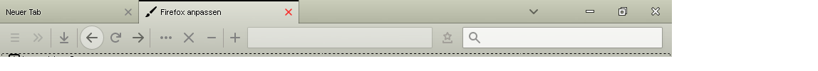

  • Linie zwischen aktivem Tab und und Symbolleiste entfernen (eckige Tabs)
    • SuperDAU#0815
    • 29. Dezember 2023 um 17:28
    Also, Leutz...
    danke für die Teilnahme:
    Horstmanns Tip aus #6 funktioniert.
    Vielen Dank dafür.
    Als Theme verwende ich "Algues" und
    von einem Kompaktmodus weiß ich nichts, sorry für die diesbezügliche Verwirrung.
    Das nächste Mal mit Angabe des Themes (bei solchen optischen Tunes), versprochen! :)
    Eins noch:
    So sieht das aus, wenn ich alles an css entferne, außer o.g. "eckige Tabs"
    mfg
    supi.
    • SuperDAU#0815
    • 28. Dezember 2023 um 20:48
    Ja, bei den serienmäßigen Tabs ist keine Linie. Bild hab ich an #1 angehängt.
    Alles, was ich zum Ändern des Tab-Aussehens verwende:
    /*eckig*/
    #TabsToolbar .tabbrowser-tab .tab-background
        border-radius: unset !important;
        margin-block: unset !important;
    /*Linie über Tab*/
    .tabbrowser-tab[selected]
        border-top: 1px solid grey !important;
    /*Linie zwischen Tabs*/
    .tabbrowser-tab:not([visuallyselected])
        background-color: #bdc0af!important;
        border-right: 1px solid #92948a !important;
        border-bottom: 1px #92948a !important;
        border-top: 2px solid transparent!important;
    /*Aktiver Tab hover HG pink*/
    .tabbrowser-tab[visuallyselected]:hover > .tab-stack > .tab-background {
       background: lightpink!important;
    /* Abstand ganz vorn*/
    .tabbrowser-tab
        padding-inline: unset !important;
    /* Höhe und Abstand der Tableiste*/
    #TabsToolbar {
        height: 36px !important;
    /*Tab Inhalt Abstände*/
    :root {
       --proton-tab-radius: 0px !important;
       --proton-tab-block-margin: 0px !important;
       --inline-tab-padding: 10px !important;
    /*Höhe der Tabs*/
    .tabbrowser-tab {
       min-height: 36px !important;
       max-height: 36px !important;
       box-shadow: none !important;
    /*Tabinhalt auf ganze Tabbreite*/
    .tab-label-container {
       margin: auto !important;
    mfg
    supi.
    • SuperDAU#0815
    • 28. Dezember 2023 um 20:33
    seit kurzem (Fx 121?) habe ich (wieder) die Linie zw. Tableiste und Symbolleiste. War früher (Fx110 ?) schon mal da und wurde dann beseitigt ;)
    Wahrscheinlich damit:
    .tabbrowser-tab[selected] {
      position: relative;
      z-index: 1;
    Kann bitte jemand helfen?
    Wie gesagt nutze ich eckige Tabs.
    Dank und Gruß
    supi.
    Ein Bild sagt mehr als n (paar) Worte:

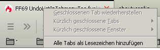

  • Script für kürzlich geschlossene Tabs anpassen: Anzahl der Tabs begrenzen (UndoListInTabmenuToo.uc.js)
    • SuperDAU#0815
    • 7. November 2023 um 15:33
    Welchen Wert hast du denn hier?
    Habe ich angepasst, danke.
    Zitat von Boersenfeger
    Auch die ist schon veraltet: ;)
    Hab ich mich mal rangetraut und mit "meiner" Vorgängerversion abgeglichen; was fehlt ist der Eintrag "Alle Tabs wieder öffnen". Konnte dazu auch im alten Script nicht das passende finden. Weiß jemand Rat?
    Dank und Gruß
    supi.

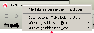

    • SuperDAU#0815
    • 6. November 2023 um 00:02
    das Script aus #4 verändert bei mir die Kontextmenüeinträge auf Websites in der Form, dass Einträge, die konkret das Script betreffen im "normalen" Kontextmenü, so bei "Kopieren und Einfügen" und so ;) landen. Gefällt mir nicht so...
    Bzgl. Firefox View bin ich ganz bei Andras in #6.
    Mein Topic hat sich wohl erledigt, k. A. warum mir das mal zuviel angezeigt hat.
    Danke an alle Beteiligten.
    mfg
    supi.
    • SuperDAU#0815
    • 5. November 2023 um 13:56
    Hallo und danke für den Hinweis.
    Ich musste jetzt testweise den Firefox dazu bewegen, soviele Tabs absturzfrei gleichzeitig zu öffen, yt-videos sind da keine gute Wahl. ;)
    Beim Anwenden des Tipps von Andreas wurde mir ein Wert von 25 angezeigt, das habe ich so gelassen.
    Als ich bei meinem Test gefühlt 50 oder mehr geöffnet hatte, um die Wirkung der "25" zu testen, wurden mir in der Liste auch nur 25 angezeigt, was mich wundert, da ich ja vor dem Erstellen des Threads das Problem hatte, dass mir soviele angezeigt wurden, dass nicht alle in die Bildschirmgröße passten (und der fasst ca. das doppelte).
    Ich denke hier hilft nur weitermachen und beobachten. ;)
    Dank und Gruß
    supi.

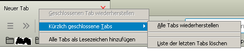

    • SuperDAU#0815
    • 5. November 2023 um 00:11
    ich benutze folgendes Script hier aus dem Forum. Das Script listet kürzlich geschlossene Tabs auf und ermöglicht nach Klick auf den Listeneintrag die Wiederherstellung des entsprechenden Tabs:

       * Populate when the history menu is opened (Fx3.6)
      populateUndoSubmenu: function(undoPopup) {
            while (undoPopup.hasChildNodes()) {
                undoPopup.removeChild(undoPopup.firstChild);
            var utils = RecentlyClosedTabsAndWindowsMenuUtils;
            var tabsFragment = utils.getTabsFragment(
              window,
          "menuitem",
          /* aPrefixRestoreAll = */ true,
          "menu-history-reopen-all-tabs"
            undoPopup.appendChild(tabsFragment);
            undoPopup.firstChild.setAttribute("accesskey", "R");
        undoPopup.insertBefore(document.createXULElement("menuseparator"), undoPopup.childNodes[1]);
        // populate tab historis for tooltip
        var undoItems = JSON.parse(UndoListInTabmenu._ss.getClosedTabData(window));
        for (var i = 0; i < undoItems.length; i++) {
          var entries = undoItems[i].state.entries;
          var tooltiptext = "";
          for (var j = entries.length - 1; j > -1; j--){
            if (j != entries.length - 1)
              tooltiptext += "\n";
            tooltiptext += parseInt(j + 1, 10) + ". " + entries[j].title;
          undoPopup.childNodes[i + 2/*restore all, sep*/].setAttribute("tooltiptext", tooltiptext);
        // "Append Clear undo close tb list"
        undoPopup.appendChild(document.createXULElement("menuseparator"));
        m = undoPopup.appendChild(document.createXULElement("menuitem"));
        m.setAttribute("label", "Liste der letzten Tabs l\u00F6schen");
        m.setAttribute("accesskey", "C");
        m.addEventListener("command", function() {
          let prefs = Services.prefs;
          let max_undo = prefs.getIntPref("browser.sessionstore.max_tabs_undo");
          prefs.setIntPref("browser.sessionstore.max_tabs_undo", 0);
          prefs.setIntPref("browser.sessionstore.max_tabs_undo", max_undo);
        }, false);

    Ich würde gern die Anzahl der anzuzeigenden Einträge begrenzen können, da das Handling leidet, wenn mehr Tabs aufgelistet werden, als auf dem Bildschirm ohne Scrollen angezeigt werden können.
    Dank und Gruß
    supi.
