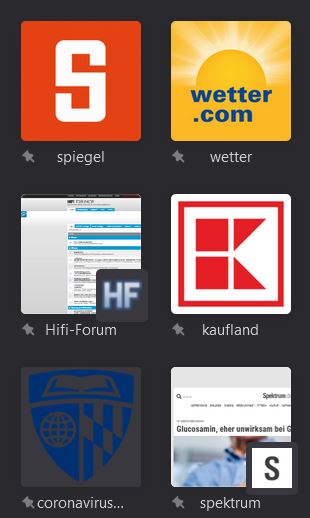

    • 20. Juni 2021 um 16:21
    Vielen Dank Andreas, das passt! :thumbup: :)
    Einziger Unterschied: in 88 enthielten die Kacheln ja noch Seiteninhalt + Icon, jetzt wird der Seiteninhalt nicht mehr hinterlegt. Macht aber nix.
    Einige Icons wie z.B. bei FAZ oder Vodafone bleiben klein. Aber auch das ist letztlich in Ordnung. Insgesamt empfinde ich es so wieder als augenschonender und deutlich angenehmer.
    Eine Frage noch zum Code: Welche Auswirkung hat das "!important;" ?
  • Design Kacheln bei vormals "wichtige Seiten"

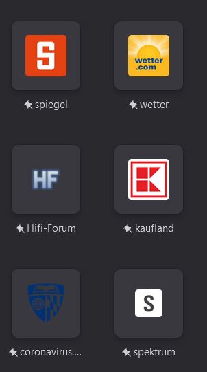

    • KurtK.
    • 20. Juni 2021 um 15:02
    Hallo, gibt es eigentlich bei den Kacheln zu den bis kürzlich "Wichtigen Seiten" eine Möglichkeit, das Erscheinungsbild der Kacheln auf die 88er Version zurückzusetzen? Invasiv oder minimal-invasiv. ;)
    Gefunden habe ich diese Möglichkeit: ui-fix
    Was haltet Ihr davon?
