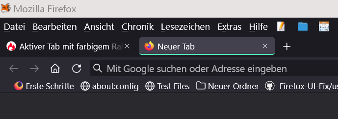

    Hallo zusammen!
    Ich bräuchte noch einmal Hilfe.
    Meine Zeilenabstände bei allen sidebars haben sich mit FF92 deutlich vergrößert, z.B. Lesezeichen, Chronik, Anwendungsmenü und der Überhang der LZ-Symbolleiste. Nicht verändert haben sich die Menüs in der Menüleiste, d.h. dort sind die Lesezeichen in perfektem Abstand. Auch nicht die Abstände innerhalb eines Ordners in der LZ-Symbolleiste.
    Jetzt habe ich schon ein bisschen selbst probiert, aber die sidebars reagieren einfach nicht. Nachfolgend meine usercrome.css:
    #urlbar[breakout][breakout-extend] {
      top: calc((var(--urlbar-toolbar-height) - var(--urlbar-height)) / 2) !important;
      left: 0 !important;
      width: 100% !important;
    #urlbar[breakout][breakout-extend] > #urlbar-input-container {
      height: var(--urlbar-height) !important;
      padding-block: 0 !important;
      padding-inline: 0 !important;
    #urlbar[breakout][breakout-extend][breakout-extend-animate] > #urlbar-background {
      animation-name: none !important;
    #urlbar[breakout][breakout-extend] > #urlbar-background {
      box-shadow: none !important;
    menupopup > menuitem,
    menupopup > menu {
      padding-block: 1px !important;
      padding-inline-start: 14px !important;
      font-size: 12px !important;
    .context-menu-add-engine,
    .menuseparator-add-engine{
      display: none !important;
    .tabbrowser-tab:is([visuallyselected="true"], [multiselected]) > .tab-stack > .tab-background {
      border-bottom:  rgb(255, 0, 38) 2px solid !important;
      border-radius: 0 !important;
