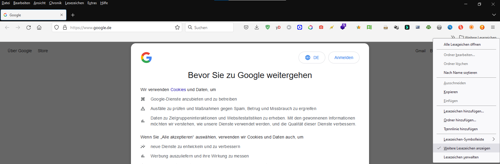

    Das soll heißen bei mir finde ich keinen Eintrag/Button für: Weitere Lesezeichen.
    Ich hatte das verwechselt mit "Lesezeichen importieren", den Eintrag hatte ich entfernt
    Bei mir sieht es so aus:
    Ich finde nirgends den Eintrag "Weitere Lesezeichen" wie von 2002Andreas gezeigt.
    Wie gesagt, ich habe Firefox 107 installiert inklusive neuem Profil. Ein Downgrade ist ja nicht möglich.
    Dann habe ich die entsprechenden Anpassungen gemacht um custom JS zu nutzen und habe das Script eingefügt.
    Fuktioniert alles super.
    Mache ich dann das Update auf 108 entsteht das Problem mit der leeren Lesezeichenleiste.
    Oder muß ich ShadowRoot oder das hier machen?

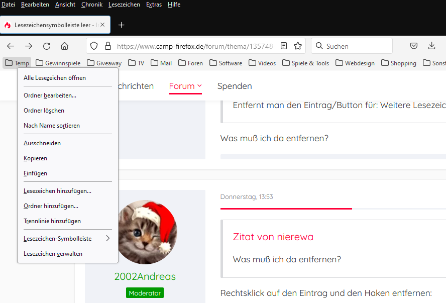

    Den Eintrag Weitere Lesezeichen gibt es bei mir nicht.
    Den hatte ich bereits aus der Lesezeichensymbolleite gelöscht.
  • Lesezeichensymbolleiste leer
    • nierewa
    • 22. Dezember 2022 um 13:50
    2002Andreas :
    Mit der Änderung im Script Zeile 5 funktioniert es.
    Jedoch soll die Leiste ja beim Öffnen versteckt sein.
    Mit visible ist sie aber von anfang an sichtbar.
    Entfernt man den Eintrag/Button für: Weitere Lesezeichen, funktioniert das Skript auch einwandfrei.
    Was muß ich da entfernen?

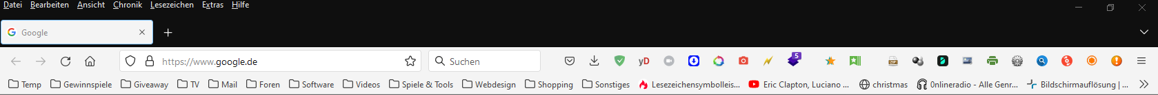

    Was mir jetzt aufgefallen ist, die Leiste ist doch nicht ganz leer.
    Ganz am rechten Rand sieht man dieses: >> und wenn man da drauf klickt kommen alle Lesezeichen.
    Es scheint also so, als würde nur etwas vor allen richtigen Lesezeichen eingefügt:

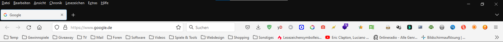

    Und wenn die offene Lesezeichenleiste leer ist, ist sie komplett leer, ohne irgendwelche Buttons oder Icons ?
    siehe Beitrag 4 erstes Bild.
    Die Leiste ist komplett leer.

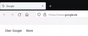

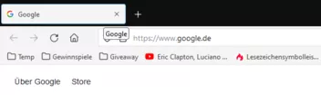

    Mir ist gerade aufgefallen, dass der Button "Toggle Bookmartoolbar" bei nir nicht funktioniert
    • nierewa
    • 21. Dezember 2022 um 11:17
    Bei leerer Lesezeichenleiste, siehst Du dann einen Text , sowas wie Lesezeichen hier ablegen oder etwas in der Art, oder ?
    Nein. Nix.
    Wenn ich dann 2 x Strg+ Umschalt+B drücke ist alles wieder da.
    Das Script funktioniert ( bei mir ) eigentlich nur, wenn Lesezeichen-Symbolleiste dauerhaft auf Immer anzeigen steht .
    So ist es. Und es ist auch so eingestellt.
    Teste doch mal nur dieses Skript, und deaktivier wenn vorhanden alle anderen.
    Hab keine anderen. Wenn ich das Script deaktiviere wird die Lesezeichensymbolleiste korrekt angezeigt. Es ist ja auch "Immer anzeigen" aktiviert ;)

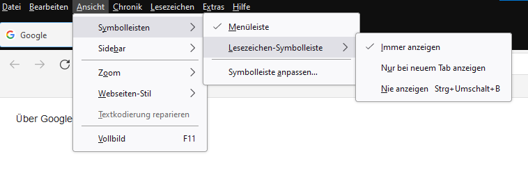

    Ich muß erst über Ansicht -> Symbolleisten -> Lesezeichen-Symbolleiste von "Immer anzeigen" auf "Nie anzeigen" stellen und wieder zurück.
    Dann werden die Lesezeichen in der Symbolleiste wieder angezeigt.
