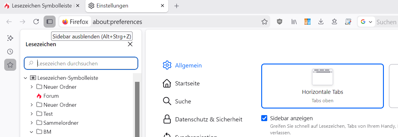

    Zitat von Dinole
    Problem bleibt.
    Eben mal in der Firefox Version 161 getestet...funktioniert auch dort.
    Ansonsten bitte mal überprüfen ob hier der Haken gesetzt ist:
