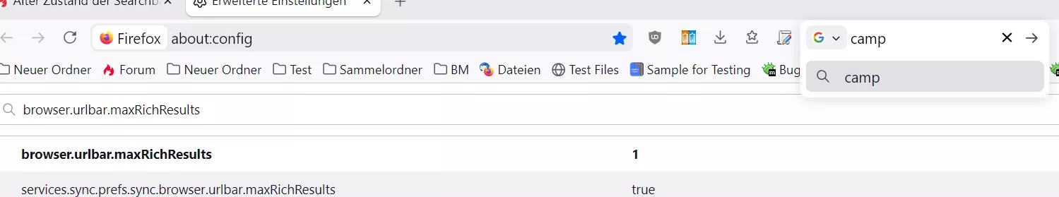

  • Clear Search.uc.js anpassen wieder
    • 2002Andreas
    • 17. Oktober 2026 um 15:04
    Zitat von Mira_Belle
    nächste oder übernächste Version schon nicht mehr!
    Hallo Mira.
    Ich hatte es im Nightly getestet, und es hat funktioniert.
    Aber egal, ich übernehme dann mal das neue von dir:thumbup:
    Nochmals herzlichen Dank:)
    • 2002Andreas
    • 17. Oktober 2026 um 14:50
    Neuer Versuch!
    Hallo Mira..perfekt...ganz herzlichen Dank dafür:)
