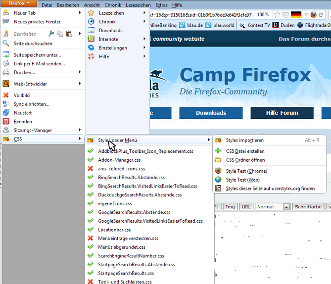

    bekomme ich dieses Ergebnis
    [attachment=0]Screenshot_094.png[/attachment]
    Prost! 8)
