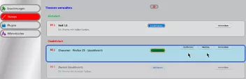

    Zitat von Endor
    Wie ich sehe wird die untere Entfernen Schaltfläche nicht angesprochen.
    Das obige Foto habe ich vor dem Update geschossen.
    Nach dem Update hat sich jedoch nichts (an der Schaltfläche) geändert

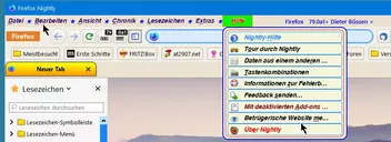

  • Nightly 79 - Menüleiste - fette Schrift
    • Büssen
    • 28. Juni 2020 um 18:19
    Zitat von Boersenfeger
    Welches große UpDate sollte das denn sein.. es gibt täglich 2 UpDates für den Nightly String....
    Heute morgen um 09:45 Uhr habe ich ein Update gemacht - dabei wurde erst ein Update von wenigen MB angefangen.
    Dann folgte auf dem Fuße sofort ein Update über 50 MB und wurde auch installiert - das ist doch groß??
    Nach dem Start Nightly war bei mir die fette Schrift nicht mehr vorhanden.
    Heute Nachmittag wurde dann meine Nightly-Version auf Datum 28.06. gebracht. Die fette Schrift kehrte auch nicht zurück. :)

    • 28. Juni 2020 um 11:19
    Moin,
    zum obigen Thema #1 kann ich heute Entwarnung geben.
    Heute morgen wurde mir ein großes Update auf 79.0a1 (27.06.20) eingespielt.
    Nach Wiederstart war alles so wie früher - keine "fette Schrift" (s.a. obige Bilder) mehr vorhanden.
    In meinem Fall mit den Nightly-Profilen galt wohl doch wie vielerorts die Devise: "Aussitzen" und abwarten, was die Zeit so bringt! :)

    Zitat von milupo
    Stelle doch mal den Code der Version ein, die den Fehler verursacht hat. Ich möchte mir den Code mal ansehen.
    hier ist der Code:

    Moin,
    vor ein paar Tagen kam plötzlich nach dem täglichen Update die fette Schrift ins Spiel.
    Nicht nur bei der Menüleiste, sondern auch beim DropDown des "Extra Config Menüs" , Wetterfuchs etc. Im Grunde bei allen Rechtsklicks!
    Ich habe in meinen beiden Nightly Profilen keine Änderung vorgenommen - in beiden Profilen also gleiches Spiel!
    Gibt es dafür eine Erklärung?

    Moin,
    war mal so frei und habe das Angebot in meinem Hauptprofil ausprobiert.
    Bei Themes sieht es so aus:
    Im Moment weiß ich noch nicht , wo der Unterschied herkommt - habe nur eine Anpassung (Card-Länge) von 65 auf 67vw vorgenommen.
    Cards werden auch nur schlicht dargestellt. Bei "Erweiterungen" u.a. wird alles wie im Forum gezeigt.
