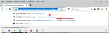

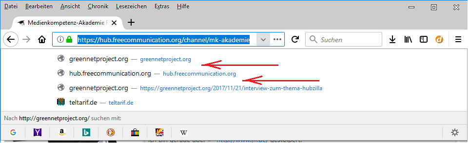

  • Abstand zwischen den Zeilen in der Chronik anpassen
    • spiderman
    • 24. November 2017 um 06:57
    ich würde gern den Abstand zwischen den Zeilen hier
    [attachment=0]12322.png[/attachment]
    anpassen. Geht das?
