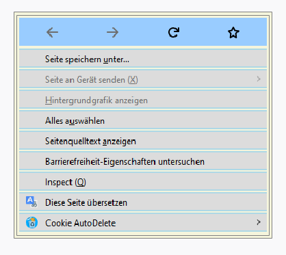

    Die Abstände sind alle geringer mit diesem Code
    Das ist natürlich richtig, Andreas. Zeilen 1 bis 3 habe ich nicht aufgeführt, weil ich für Überhang- und Anwendungsmenü separate Codes einsetze. :)
  • Abstand zwischen Booksmarks verkleinern (Lesezeichen-Symbolleiste)
    • FuchsFan
    • 12. September 2021 um 09:48
    Zitat von Piccolo1986
    Also bei mir leider garnichts.
    Dann teste doch mal diesen Schnipsel (aber allein). damit werden alle Popup abgedeckt. Der zweite Wert bei padding ist so hoch gewählt, dass links die Icons zu sehen sind, wenn in Verwendung. Der erste Wert entscheidet die Höhe der Button (Leisten).
    menupopup > menuitem,
    menupopup > menu {
        min-width: 320px !important;
        margin-left: 1px !important;
        margin-right: 1px !important;
        padding: 0px 34px  !important;
      • 21,48 kB
      • 291 × 134

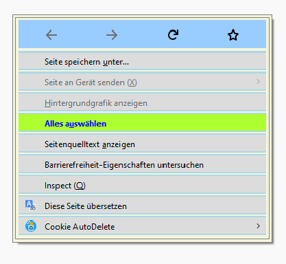

  • Abstand in den Menüs verringern?
    • FuchsFan
    • 9. September 2021 um 20:18
    Nur mal so
    Danke, Andreas, das stammt noch aus meiner Schulzeit (2. Klasse, glaube ich ;) ). Den Code habe ich mal von ?????? übernommen, und so ist es dort verblieben. Aber ich werde es abändern, versprochen, ist ja in meinem Code auch noch so drin. :thumbup:
    • FuchsFan
    • 9. September 2021 um 19:21
    Zitat von Boersenfeger
    zeigt zu deinem dahingehend keinen Unterschied
    Dann frage ich mich, wieso hattest du denn immer und überall 29px drin?
    Kannst du doch jetzt im ersten Absatz (Zeilen 3 und 4 ) deinen Wünschen anpassen. Dann musst du aber im Anschluss auch die backround-position der Icons wieder verändern ( der zweite Wert - weniger , dann Verlagerung nach oben).
    außer das noch ein Kasten um jeden Eintrag ist, den ich gar nicht will
    Zwingt dich doch niemand dazu, erster Absatz Zeilen 5 und 6 entfernen.
    • FuchsFan

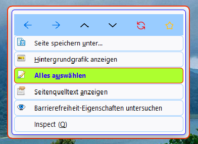

    • 9. September 2021 um 18:58
    Boersenfeger
    Nun habe ich es auch noch mal mit deinem Code versucht, den ersten Absatz eingefügt, und den Code für alle Grafiken abgeändert (Teile entfernt und Lage der Icons). Die Höhe der Zeilen ist jetzt für alle Menüs auf 29px eingestellt, so hattest du es bei den Grafiken eingestellt.
    Das ist jetzt natürlich nur für das Menü Datei, sollte es dir zusagen, dann müsstest du das in allen anderen auch ändern. Farben für Hintergrund, usw. sind hier nicht berücksichtigt.
    /* Zeilen anpassen für alle Popup */
    menupopup > menu ,menupopup > menuitem,popup > menu ,popup > menuitem  {
        min-height: 29px !important; /* vorgegebene Höhe der Zeilen */
        max-height: 29px !important;
        border-radius: 4px !important;
        border: 1px solid silver !important; /* Umrandung/Farbe */
    /* Menue Datei verschoenern */
