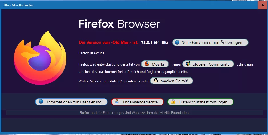

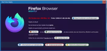

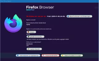

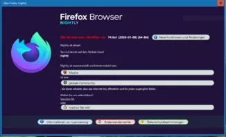

  • About Dialog Fenster ist in Nightly schwarz und leer
    • FuchsFan
    • 20. Juni 2020 um 20:46
    Zitat von milupo
    Dass Ausrufezeichen gehört zu important, dazwischen darf kein Leerzeichen stehen
    Für diesen Hinweis auch von mir ein Dankeschön, das habe ich auch nicht gewusst. Gemacht habe ich es zwar so (denke ich jedenfalls), aber nur um einen Tastendruck zu sparen.;)

          border: 2px solid dodgerblue !important;
        /* Toggle-Button eventuell ausblenden */
        .card-contents input[type="checkbox"].toggle-button {
          -moz-margin-end: 2px !important;  /* Abstand vom rechten Rand */
          /* display: none !important; */   /* aktiviert = Button ausblenden */
    /*====================  Button mit dem Zahnrad ==========================*/
        .page-options-menu > .more-options-button {
          fill: red !important; /* rotes Zahnrad */
          border: 1px solid grey !important; /* farbige Umrandung */
          border-radius: 15px !important; /* Abrundung */
          width: 50px !important; /* Länge des Button */
          height: 24px ! important; /* Höhe des Button */
          box-shadow: inset 0 0 2px 2px grey; /* innerer Schatten */
        .page-options-menu .more-options-button:hover {
          fill: lime !important; /* Farbe des Zahnrades */
          opacity: 1.0 !important;
          border: 2px solid forestgreen !important;
          box-shadow: inset 0 0 5px 5px greenyellow !important; /* innerer Schatten */
        /* Optionen-Button verlagern */
        button.more-options-button:nth-child(1) {
          left: 19% !important;
          margin-top: -13px !important;
    /*============== Aussehen des Menü hinter dem Zahnrad ===================*/
        /* Feld hinter dem Zahnrad-Button */
        #page-options > panel-list:nth-child(1) {
          background: gainsboro ! important; /* farbiger Hintergrund des Feldes */
          border: 3px solid dodgerblue !important;
          border-radius: 9px !important;
          max-width: 445px !important; /* Ausdehnung der Felder nach rechts */
        div.arrow:nth-child(3){
          fill: dodgerblue !important; /* kleine Spitze Richtung Zahnrad */
        link:-moz-any([href$="panel-item.css"],[href$="panel-list.css"]) ~ button label[accesskey] {
          margin-left: 10% ! important; /* Abstand der Leisten vom linken Rand */
          width: 377px !important; /* Länge der einzelnen Felder */
          background: #f8f8ff ! important; /* Farbe des Hintergrundes */
          max-width: 395px !important; /* Länge der aktivierten Menü-Leiste */
          margin-right:10px ! important;
          padding-top: 6px !important;
          padding-bottom: 6px !important;
          border:1px solid grey !important;
          padding-left: 25px !important;  /* bringt die Schrift nach rechts */
        /* Schrift und felder bei Hover */
        link:-moz-any([href$="panel-item.css"],[href$="panel-list.css"]) ~ button label[accesskey]:hover {
          background: lightyellow !important;
          color: red !important;
        .sticky-container {
          z-index: 1000 !important;
        addon-page-options panel-list panel-item {
          width: 430px !important; /* Länge der aktivierten Menü-Leiste */
          background: none ! important;
        addon-page-options panel-list panel-item:hover {
          width: 440px !important;
          background: #00df00 ! important;
          max-width: 435px !important; /* Ausdehnung der Felder nach rechts */
        addon-page-options panel-list {
          min-width: unset !important;
          width: auto !important;
          max-width: 450px !important; /* Ausdehnung der Felder nach rechts */
          padding-left: -8px !important; /* Ausdehnung nach links */
    /* Hintergrund der Box Updates automatisch aktualisieren */
        addon-page-options panel-list panel-item[accesskey][checked] {
          background: greenyellow !important;
          min-width: 436px !important; /* Ausdehnung der Felder nach rechts */
    /* Hintergrund der Box Updates automatisch aktualisieren bei Hover */
        addon-page-options panel-list panel-item[accesskey][checked]:hover {
          background: #ff2800 !important;
    /* blendet Icons aus (Papierkorb, usw.) */
        panel-item[badged]::after,
        :host([badged]) button::after,
        link:-moz-any([href$="panel-item.css"],[href$="panel-list.css"]) ~ button::after,
        :-moz-any(addon-options,plugin-options) button::after {
          content: unset !important;
    /*====== Zurück-Button bei geöffnetem Menü Einstellung/Verwalten =========*/
        .back-button {
          background-color: gainsboro !important;/*Hintergrundfarbe vom Button*/
          border-radius: 25px !important;/*Rundung vom Button*/
          box-shadow: inset 0 0 4px 4px grey !important;
        .back-button:hover {
          color: white !important;
          background-color: dodgerblue !important;
          border-radius: 60px !important;
          box-shadow: inset 0 0 3px 3px lightblue !important;
    /*=========== Aktiviert/Deaktiviert - Farbe ===========*/
        .list-section-heading[data-l10n-id="extension-enabled-heading"],
        .list-section-heading[data-l10n-id="theme-enabled-heading"],
        .list-section-heading[data-l10n-id="plugin-enabled-heading"],
        .list-section-heading[data-l10n-id="dictionary-enabled-heading"] {
        font-weight: bold !important;
        color: #03c03c !important;
        text-indent: 15px;
        .list-section-heading[data-l10n-id="extension-disabled-heading"],
        .list-section-heading[data-l10n-id="theme-disabled-heading"],
        .list-section-heading[data-l10n-id="plugin-disabled-heading"],
        .list-section-heading[data-l10n-id="dictionary-disabled-heading"] {
        text-indent: 15px;
    /*============ Button (Felder) auf der rechten Seite ==============*/
        /* <some> locales require adjustments */
        html[lang="de"] {
          --addon-page-options-width: 370px;
        /* Anpasung der rechten Button */
        addon-list[type="theme"] addon-card button[data-l10n-id="enable-addon-button"]:not(.theme-enable-button):not([badged]),
        .addon.card panel-item:not([badged]){
          border: 2px solid grey !important; /* Umrandung */
          border-radius: 25px !important;  /* Ecken abgerundet */
          box-shadow: inset 0 0 2px 2px white !important;  /* innerer Schatten */
        @supports -moz-bool-pref("browser.in-content.dark-mode") {
          @media (prefers-color-scheme: dark) {
            addon-list addon-card panel-list *,
            addon-list[type="theme"] addon-card button[data-l10n-id="enable-addon-button"]:not(.theme-enable-button),
            .more-options-menu panel-item {
              background: black !important;
            addon-list[type="theme"] addon-card button[data-l10n-id="enable-addon-button"]:not(.theme-enable-button):hover,
            addon-list[type="theme"] addon-card button[data-l10n-id="enable-addon-button"]:not(.theme-enable-button):active {
              border: 1px solid white !important;
        :-moz-any(addon-list,panel-list) panel-item{
          margin: 0 5px !important; /* Abstand zwischen den Button */
        /* reduce size of default buttons */
        link:-moz-any([href$="panel-item.css"],[href$="panel-list.css"]) ~ button {
          padding: 2px 20px !important; /* Ausdehnung der Button */
        /* entfernt den Dreipunkte-Button */
        addon-card .more-options-button {
        /* remove button icon (z.B. Papierkorb) */
        :host([checked]),
        panel-item[checked],
        :-moz-any(addon-list,panel-list) panel-item {
          --icon: unset !important;
        /* ordnet die Button horizontal an */
        div.arrow.top + div.list {
          display: flex !important;
          flex-flow: row wrap !important;
          justify-content: flex-start !important;
    /*========== zusätzliche Anpassungen für die Button ===========*/
    /* blendet den Hintergrund aus / auch bei Hover */
    /* Wirkung auch auf erste Zeile des Menü hinter dem Zahnrad */
        panel-list > panel-item,
        panel-list > panel-item:hover {
          --in-content-button-background: none !important;
          --in-content-button-background-hover: none !important;
          --in-content-button-background-active: none !important;
        /* Button Einstellungen */
        panel-item[action="preferences"] {
          order: -1;
        /* Button Einstellungen bei Hover */
        panel-item[action="preferences"]:hover {
          order: -1;
          background: #008000  !important;
        /* Button Entfernen bei Hover */
        panel-item[action="remove"]:hover{
          background: red !important;
        /* Button Melden bei Hover */
        panel-item[action="report"]:hover{
          background: #8a2be2 !important;
        /* Button Verwalten bei Hover */
        panel-item[action="expand"]:hover {
          background: blue /* #008000 */ !important;
        /* Button -Immer aktivieren- bei Hover */
        panel-item[action="always-activate"]:hover {
          background: #6f00ff !important;
        /* Button -Nie aktivieren- bei Hover */
        panel-item[action="never-activate"]:hover {
        /* Addons - Button Aktualisieren */
        panel-item[badged] {
          background: yellow !important;
          border: 2px solid red !important;
          /* border-radius: 20px !important; */
          box-shadow: inset 0 0 2px 2px grey !important; /* innerer Schatten */
        /* Button Aktualisieren bei Hover */
        panel-item[badged]:hover {
          background: lime !important;
        /* blendet den Hintergrund Verfügbare Updates aus / auch bei Hover */
        #updates-message,
        #updates-message:hover {
        /* Button Verfügbare Updates anzeigen */
        #updates-message{
           background: gainsboro !important;
           color: blue !important;
           padding-right: 15px !important;
           padding-left: 15px !important;
        /* Button Verfügbare Updates anzeigen bei Hover */
        #updates-message:hover{
           background: blue !important;
        /* rechte Button Lage und Ausblendungen */
        addon-card panel-list {
          position: relative !important;
          overflow: hidden !important;
          background: unset !important;
          border: unset !important;
          box-shadow: unset !important;
          float: right !important;
          right: 36px !important;  /* Abstand der Button bei Erweiterungen vom rechten Rand */
        /* Button vertikal verlagern */
          margin-top: -50px !important;
        /* Abstand der Button vom rechten Rand bei Plugins und Wörterbücher */
        addon-list:-moz-any([type="plugin"],[type="dictionary"]) addon-card:not([expanded="true"]) panel-list {
          right: 5px !important;
        /* Abstand der Button vom rechten Rand bei Themes */
        addon-list:-moz-any([type="theme"]) addon-card:not([expanded="true"]) panel-list {
          right: 55px !important;
          margin-top: -75px !important;  /* Abstand vom oberen Rand */
    /*======= Button Aktivieren/Deaktivieren bei Themes ==========*/
        addon-card .addon.card[active="true"] .theme-enable-button,
        addon-card .addon.card[active="true"] .theme-enable-button:hover {
        /* bei aktivem Theme */
        addon-card .addon.card[active="true"] .theme-enable-button {
          background:  #03c03c  !important;
          margin-right: 450px !important;
          margin-top: 3px !important;
          height: 25px !important;
          border-radius: 50px !important;
        /* bei inaktivem Theme */
        addon-card .addon.card[active="false"] .theme-enable-button {
          background:  lightblue  !important;
        addon-card:hover .addon.card[active="true"] .theme-enable-button {
          /* border: 2px solid green !important */
        addon-card:hover .addon.card[active="false"] .theme-enable-button {
        addon-list addon-card:not([expanded="true"]) .addon.card .theme-enable-button:hover {
          cursor: pointer !important;
          filter: brightness(2.00) !important;
        addon-list addon-card:not([expanded="true"]) .addon.card[active="true"] .theme-enable-button {
          background: Highlight  !important;
        addon-list addon-card:not([expanded="true"]):hover .addon.card[active="true"] .theme-enable-button {
        addon-list addon-card:not([expanded="true"]):hover .addon.card[active="false"] .theme-enable-button {
          background: green  !important;
        /* Abstand Button Aktivieren/Deaktivieren vom rechten Rand */
        addon-card .addon.card .theme-enable-button,
          -moz-margin-end: 450px !important;
    Hier dann der Code für die Icons, entweder eine css-Datei anlegen, oder wie auch der des Addon-Managers in die userContent.css :
    #page-options > panel-list:nth-child(1) > panel-item:nth-child(1)::before {
    content: '';
    display: block;
    width: 16px;
    height: 16px;
    background-image: url("..//icons/Bild5.png");
    background-size: 16px 16px !important;
    margin-left: 15px;
    margin-right: -31px;}
    #page-options > panel-list:nth-child(1) > panel-item:nth-child(2)::before {
    content: '';
    display: block;
    width: 16px;
    height: 16px;
    background-image: url("..//icons/Bild61.png");
    margin-left: 15px;

    So, wer Lust und Laune hat, der probiert.:)
    Und noch Bilderchen für den ersten Ausblick:
    Der Code für den Addon-Manager ist fehlerhaft! Mit Hilfe von Endor gibt es den fehlerfreien Code jetzt hier:
