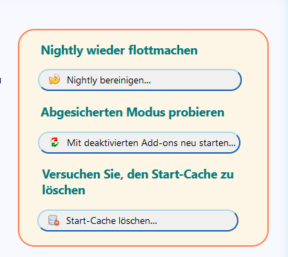

    Vor Update: danach:
  • Datei/Neues Fenster und Hamburger Menü/Anpassen
    • FuchsFan
    • 31. Oktober 2020 um 13:41
    Zitat von Endor
    CSS Code für beides bitte testen:
    Danke, Endor, Code hatte funktioniert. Gerade kommt ein Update rein, und alles umsonst. Ich nehme mal an, dass die Bezeichnungen sich wieder geändert haben.:/
