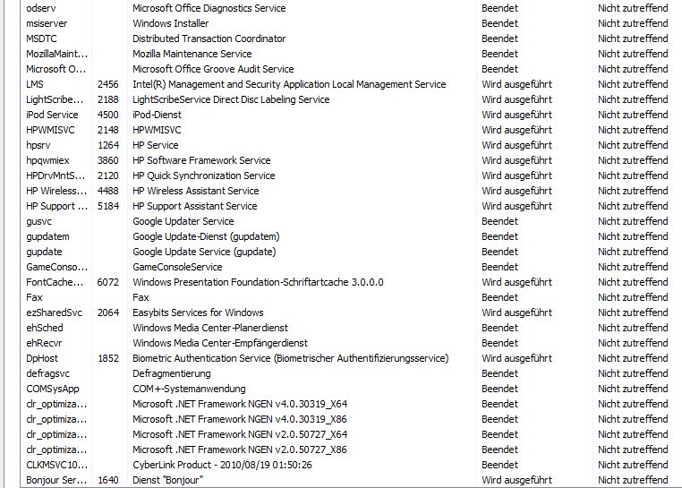

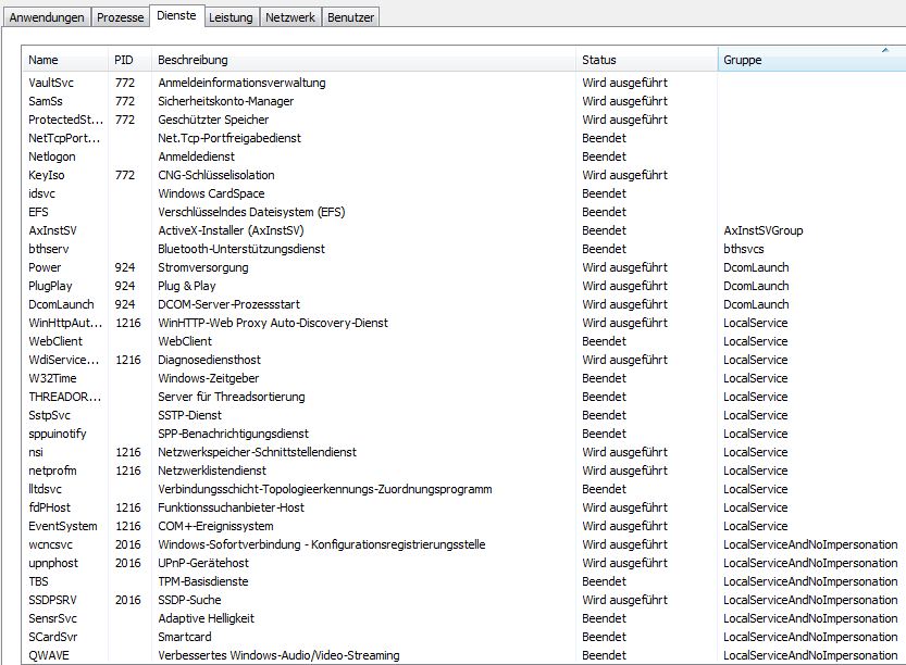

    ja hab ich alles versucht - bin ja nicht einer der sorte, die nicht erstmal selber probieren... anbei mal die screenshots davon

    Was müssen wir uns unter Systemanalyse vorstellen?
    alle Virenscanner sind aus
    Poste bitte mal was da derzeit aktiv ist (inklusive Firewall)?
    Popup Blocker sind alle aus
    Auch hier bitte mal detailliert aufzählen, was alles installiert ist.
