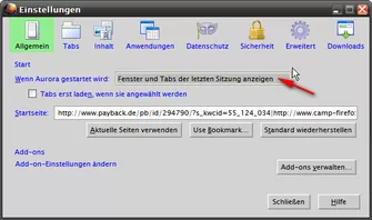

  • Nun ja, wichtiger als dies wäre diese Einstellung.
    [attachment=0]Startseite auswählen.png[/attachment] Das Häkchen, das du setzen willst, besagt, das der Tab erst lädt, wenn du ihn aktiv setzt. Mit der Anzeige deiner zuletzt geöffneten Tabs hat es nichts zu tun.
    Störe dich nicht an Farben und Formen auf dem Screen...
