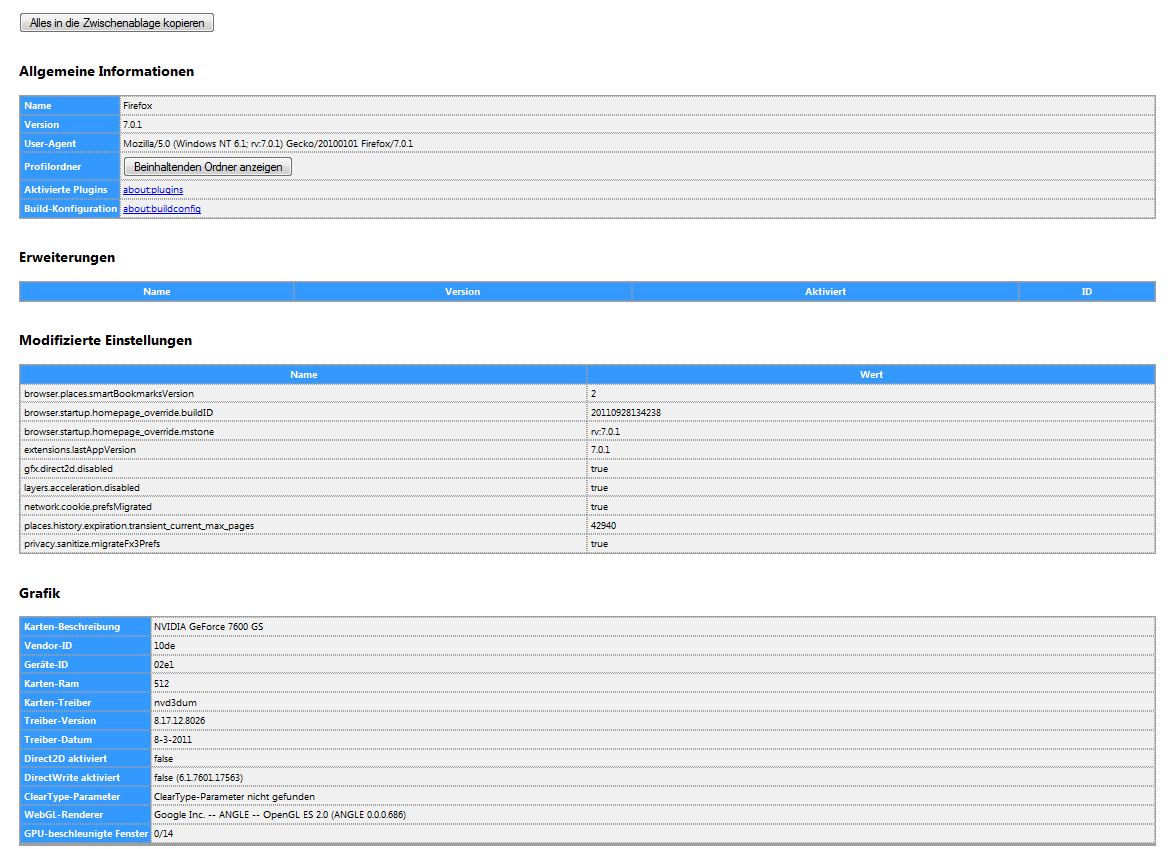

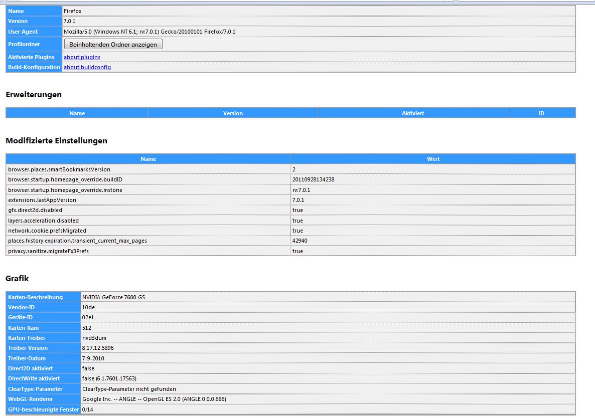

    konfiguration im anhang.

  • @ knaeusi: Die Neuinstallation wurde so [Blockierte Grafik: http://i39.tinypic.com/s1kgb4.png] durchgeführt?
    Der Treiber ist von 2010. Gibts einen aktuelleren?
