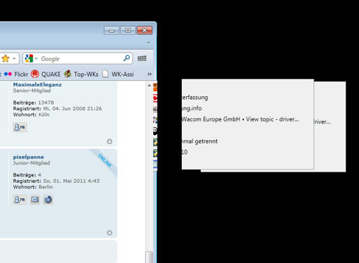

Ich hab mal ein Screenshot von den Grafikfehlern gemacht:
[Blockierte Grafik: http://img25.mediafire.com/86199d067a0d5140768034325b069598eaadad635e95dbc505399066a4f2b6544g.jpg]
Der rechte graue Kasten sind die Überbleibsel der Lesezeichensymbolleiste (nach dem ich sie kurz expandiert habe).
Auch die Lesezeichen und andere Menüs öffnen sich hinter der angezeigten Webseite, so dass ich sie nicht sehen kann.
Nur ab und zu flackert es bei Mausbewegungen im Vordergrund auf.
Wär für jeden Tipp danbar, da ich sonst wieder eine ältere Version von Firefox installieren muss.

Ich habe nun Firefox komplett (nach Anleitung) deinstalliert, also wie hier im Forum beschrieben: Clean-Deinstall und nochmal neu installiert. Trotzdem habe ich sofort wieder die Grafikfehler.
Da die Fehler nur in Firefox auftreten, denke ich nicht, dass es was mit der Grafikkarte zutun hat?
bzw. die Fehler sind ja direkt nach dem Wechsel von ff3.* zu ff4.* aufgetreten.

Kontrolliere bitte,ob im Firefox unter "Extras->Einstellungen->Erweitert->Allgemein->Browsing" die Hardwarebeschleunigung aktiviert ist.
Mich läßt der Verdacht nicht los,diese Funktion wäre ggf. überfordert,insbesondere im Zusammenhang mit richtig heftig schnellen Sytemen oder Komponenten.![]()

Aber lieber zurück zum FireFox-Grafik-Problem: Die Hardware-Beschleunigung war schon aktiviert.
Die Grafikfehler bestehen nach wie vor - bis auf FF3 installieren, fällt mir auch nichts mehr ein.
Du magst es ja drehen und wenden, es bleibt ein Fehler des Grafiktreibers.
Jede Anwendung darf beliebige Bereiche des "Bildschirms" überschreiben. Wenn ein überschriebener Bereich von der überschreibenden Anwendung nicht mehr benötigt wird, wird vom Trägersystem, OS + Grafiktreiber, an die Anwendung eines überschriebenen Bereiches eine Aufforderung, d.h. repaint-event, zur neuerlichen Darstellung geschickt.
Wenn diese Aufforderung nicht geschickt wird, ist es also nicht dem Fx anzulasten.
Melde einen Bug bei dem Hersteller des Treiber.
Ich habe die Fehlerbeschreibung mal im Online-Bug-Tracker der Grafikkarte eingetragen.
Und Firefox3.6 installiert, da sind die Grafikfehler nicht vorhanden.
