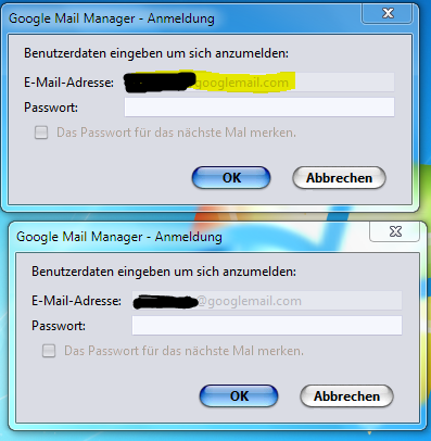

    habe unter Google Mail Manager 0.6 / 3 Mailkonten.Seit heute wird das Passwort einzeln verlangt [attachment=1]Mail.PNG[/attachment] Passwort wird aber nicht angenommen,Pop-up-Fenster
    wird erneut geöffnet.
    Einzeln kann ich die Konten ohne Google Mail Manager mit Adresse und Passwort öffnen.

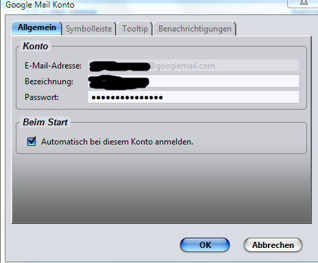

    Von den 3 Mailkonten wird Eins angemeldet wenn Firefox geöffnet wird.
    [attachment=0]Unbenannt.PNG[/attachment]
    Habe schon Google Mail Manager 0.6 komplett gelöscht,unter Google Mail Manager die Accounts
    einzel neu eingegeben ohne Erfolg.
