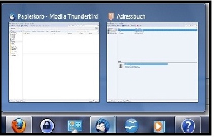

    Wenn ich nun mit dem Mausanzeiger über das Symbol in der Taskleiste fahre so zeigt mir der FF nur ein Vorschaufenster an, unabhängig ob ich zwei oder mehr Tabs geöffnet habe. Bei einem Programm bei denen ich zwei und mehr Fenster geöffnet habe, zeigt mir Windows alle geöffneten Fenster des jeweiligen Programm an.[attachment=1]Tabs.jpg[/attachment][attachment=0]2Tabs.jpg[/attachment]
  • Hallo Global Associate,
    da bei mir "browser.taskbar.previews.enable" bereits eingetragen war, brauchte ich nur noch auf "true" umzustellen. Es hat funktioniert. Danke für Deine Hilfe.
