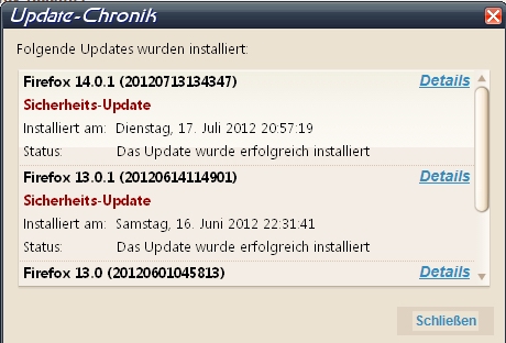

Das ist schade. Gerade kam das Fx Update zu Version 14.0.1 rein.
[attachment=0]fxupdate.jpg[/attachment] -
