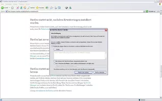

    Seid gester Abend startet mein Firefox überhaupt nicht mehr. Ich hatte einen Absturz mit dem Dialog "Ein Problem ist aufgetreten und Firefox ist abgestürzt". Sobald ich es nun versuche zu starten, versucht er die letzte besuchte Seite zu laden, geht aber sofort wieder aus und zeigt mir diese Meldung an. Habe schon alles versucht, einen Neustart, neue Installation, habe alle Hilfsmittel von Firefox versucht aber war mit nichts erfolgreich.
    Im Anhang findet ihr ein Bild mit der Fehlermeldung!
    [attachment=0]Unbenannt.JPG[/attachment]
