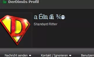

    Seit dem ich meinen Firefox 3.0.11 auf meinem frischen Windows 7 aufgesetzt hab und mit MozBackup den alten 3.0.11 FF mit allem gesichert und auf dem neuen System wieder eingespielt hatte, fand ich den seltsamen Fehler vor, dass einige css-formatierte Texte kaputte zeichen haben oder komplett unlesbar sind.
    Ein paar Beispiele:
    In einem vBulletin Board. Hier sollte der Benutzername stehen
    [attachment=2]ffprob1.jpg[/attachment]
    Und so sieht es in einem anderen vBulletin Board aus. Hier wird es korrekt dargestellt???
    [attachment=0]ffprob3.jpg[/attachment]
    Einige texte verlieren die Leerzeichen und das a wird durch ein kryptisches a ersetzt
    [attachment=1]ffprob2.jpg[/attachment]

  • Zitat von __dp__
    Die einzigen Daten die nicht original sind, sind die die ich mit MozBackup wieder eingespielt hatte
    Was kann ich tun? Ich sehe da keinen Zusammenhang :-???
    Ich schon. Es kann durchaus sein, dass MozBackup (wieder mal) zugeschlagen hat und Dein Profil geschrottet hat (Das wäre nicht das erste Mal; die Forensuche ergibt weiteres).
    Wenn Mozbackup im Spiel ist: kopiere die Sicherungsdatei in ein anderes Verzeichnis (nur für alle Fälle), benenne sie um in Dateiname.zip und entpacke sie. Dann kopiere die entpackten Dateien manuell in Deinen Profilordner (den Du vorsichtshalber auch zuvor sichern solltest).
    Wenn das nicht hilft, versuche es mit einem neuen Profil.
