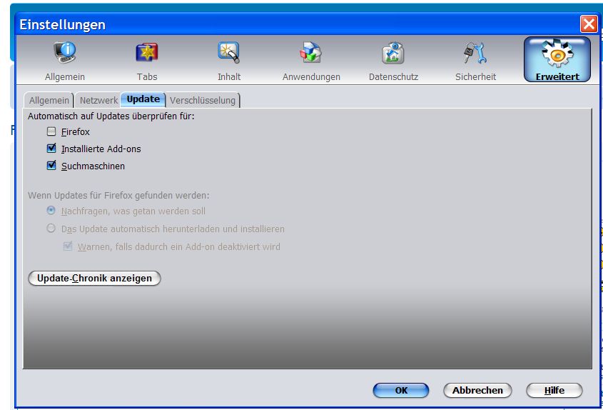

  • mir scheint das aber nicht am Profil zu liegen, sondern einfach daran, dass 3.5 generell langsamer ist, aus welchen Gründen auch immer. BTW, damit durch das automatische Update ihr nicht wieder bei der V. 3.5 landet, einfach das Häkchen rausmachen bei autom. Update. Wenn die Nachfolgeversion dann besser ist, kann man ja wieder umsteigen!!!!![attachment=0]Zwischenablage01.jpg[/attachment]
