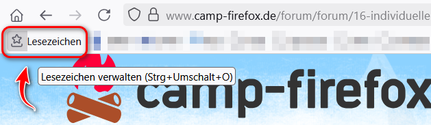

    ich bin vom 128esr-Zweig auf die aktuelle esr-Version 140.1 umgestiegen.
    Leider habe ich mit der userChrome.css noch ein kleines Problem..
    Wie man auf dem Dateianhang unten sieht, wird beim "Hover" und "Klicken" leider nur der Bookmark-Button dunkelgrau eingefärbt, das Wort "Lesezeichen" bleibt unverändert / unmarkiert.
    Wie bekomme ich es hin, dass der "Button" gemeinsam mit dem Wort "Lesezeichen" beim "Hover" und "Klicken" markiert wird.
    Ich bedanke mich für eure Mühe und Hilfe.

    vielen lieben Dank erst einmal.
    Beim Überfahren des Icon+Lesezeichen ist es jetzt perfekt.
    Leider ist beim aktiven (also geöffneten) Lesezeichen das Icon etwas dunkler als der Schriftzug "Lesezeichen" - kann man dies noch anpassen?
    - - - - - Nachtrag - - - - -
    Als Lösung habe ich einfach den Farbwert #B4B4B7 bei "#bookmarks-menu-button:is([open], :active)::after" eingetragen.
    Somit sieht das jetzt so aus:

  • Leider ist beim aktiven (also geöffneten) Lesezeichen das Icon etwas dunkler als der Schriftzug "Lesezeichen" - kann man dies noch anpassen?
    Versteh ich nicht ganz, aber generell gibt es Farbvariablen für hover und open + active, der Code weiter oben hat nur die active Variable.
    var(--button-background-color-hover), und var(--button-background-color-active), active/open ist dunkler.
    Icons werden teils auch anders angesprochen als komplette Buttons mit Text.
