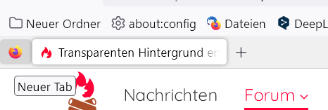

    Guten Tag, ich bin grade über die Google Suche auf diesen Thread aufmerksam geworden.
    Vielleicht kann mir hier jemand helfen :)
    Ich schleppe schon seit ~2 Jahren eine userChrome.css mit mir rum der die Tabs nach unten zieht. Leider habe ich einen transparenten "Kasten" um die URL-Leiste. Auch den Code aus deinem letzten Post konnte dies nicht beheben (funktional ist alles gut, die Tabs sind unten).
    Vielleicht hast du ja noch eine Idee?
  • Vielen Dank :)

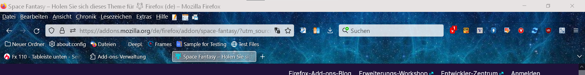

    So sieht das hier mit deinem Code aus:

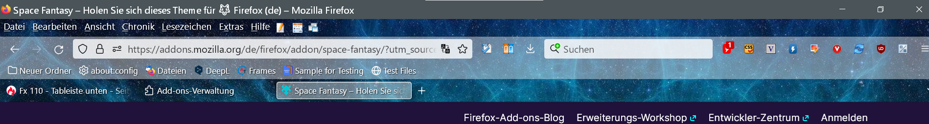

    Den hellen Hg kannst du mit diesen Zusatzcode entfernen:
    .browser-toolbar:not(.titlebar-color) {
    Sieht dann so aus:
    Teste also bitte mal.
