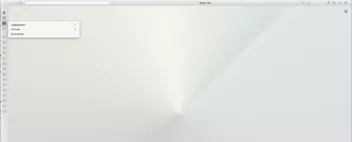

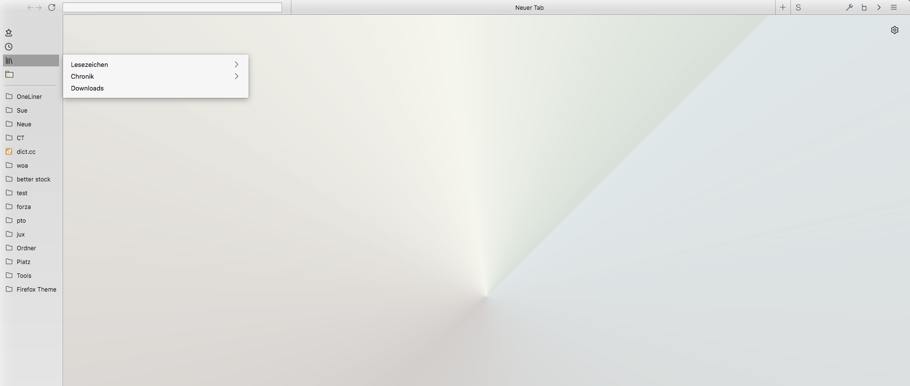

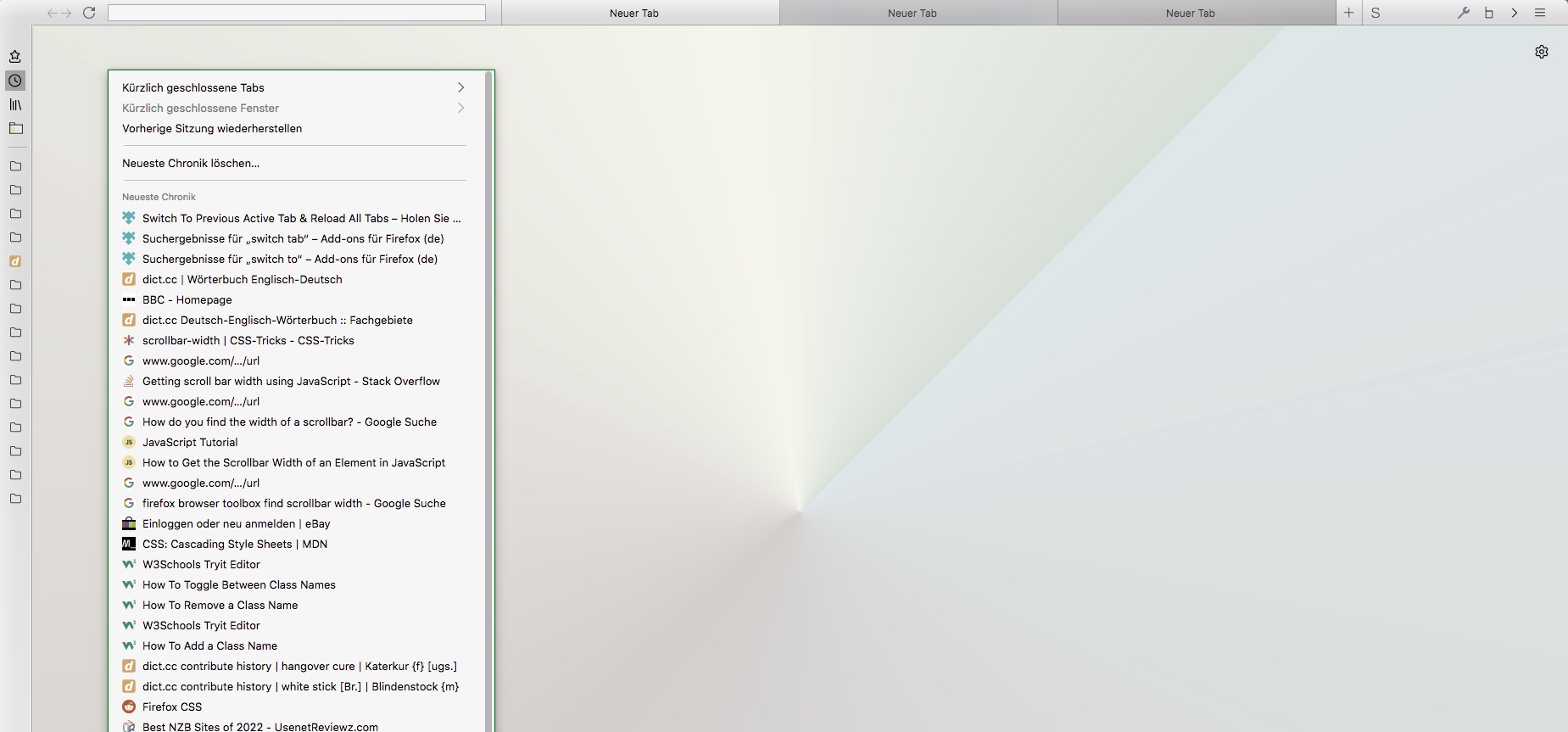

Was leider nicht funktioniert ist das gleiche Vorgehen für #customizationui-widget-panel, die Popup Fenster für einige der Toolbar Buttons .

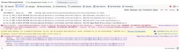

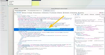

Der Class Code wider-cui wird in CSS ignoriert, taucht nicht wie die oben genannten in den Browser Tools auf als zusätzliche class , und generiert einen Error in der Toolbox .
Einige Screenshots anbei ;

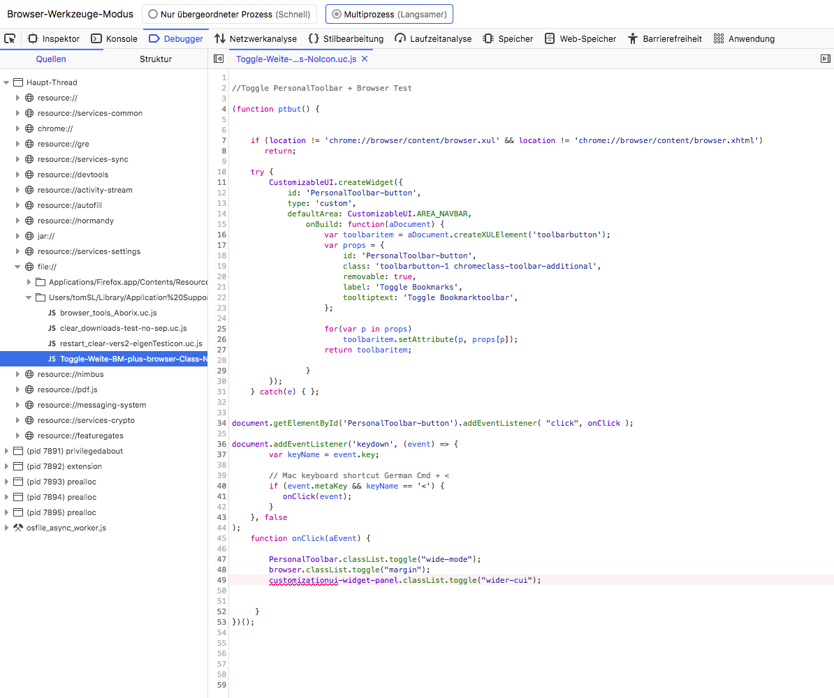

//Toggle PersonalToolbar + Browser Test
(function ptbut() {
if (location != 'chrome://browser/content/browser.xul' && location != 'chrome://browser/content/browser.xhtml')
return;
try {
CustomizableUI.createWidget({
type: 'custom',
var toolbaritem = aDocument.createXULElement('toolbarbutton');
var props = {
removable: true,
label: 'Toggle Bookmarks',
tooltiptext: 'Toggle Bookmarktoolbar',
for(var p in props)
return toolbaritem;
} catch(e) { };
document.getElementById('PersonalToolbar-button').addEventListener( "click", onClick );
document.addEventListener('keydown', (event) => {
var keyName = event.key;
// Mac keyboard shortcut German Cmd + <
if (event.metaKey && keyName == '<') {
onClick(event);
}, false
function onClick(aEvent) {
PersonalToolbar.classList.toggle("wide-mode");
browser.classList.toggle("margin");
customizationui-widget-panel.classList.toggle("wider-cui");
Für jede Hilfe wäre ich sehr dankbar . ![]()
Die schaltbare seitliche Lesezeichenleiste funktioniert ansonsten prima - nur die Position dieser paar Popups schaffe ich nicht an die wechselnden Breiten anzupassen .
