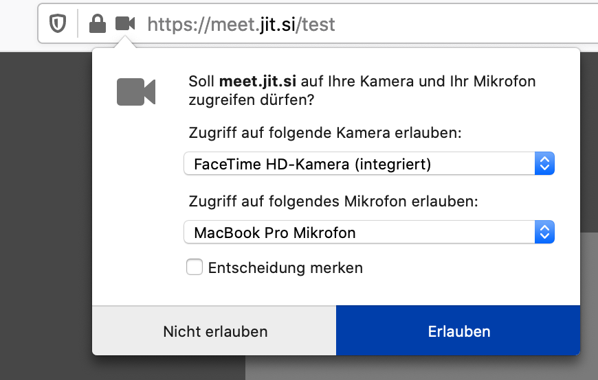

    du hast den Artikel falsch verstanden. Den gibt es übrigens natürlich auch auf Deutsch:
    https://support.mozilla.org/de/kb/kamera-u…ungen-verwalten
    In den Firefox-Einstellungen findest du nur bereits erteilte Berechtigungen. Das Eingabefeld ist ein Filter-Feld für die darunter befindliche Liste. Darüber kannst du nichts hinzufügen.
    Das Erteilen der Berechtigung erfolgt direkt auf der Website, sobald das Mikrofon der von Website angefragt wird. Auf der von dir genannten Seite sieht das so aus:
