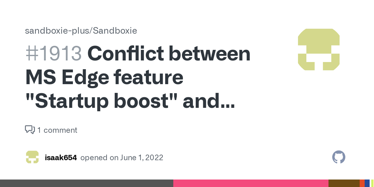

  • Lange ist es her, aber ich kann grad nicht so viel essen, wie mir durch den Kopf gehen könnte:
    Conflict between MS Edge feature "Startup boost" and AutoDelete=y · Issue #1913 · sandboxie-plus/Sandboxie
    What happened? Sandboxie 5.55.22 (potentially any SBIE release) Windows 10 or Windows 11 MS Edge up-to-date In order to auto-delete the sandbox after closing…
    github.com
    Sandboxie pfuscht in die GPO für Edge rein, und zwar ohne jeglichen Hinweis.
