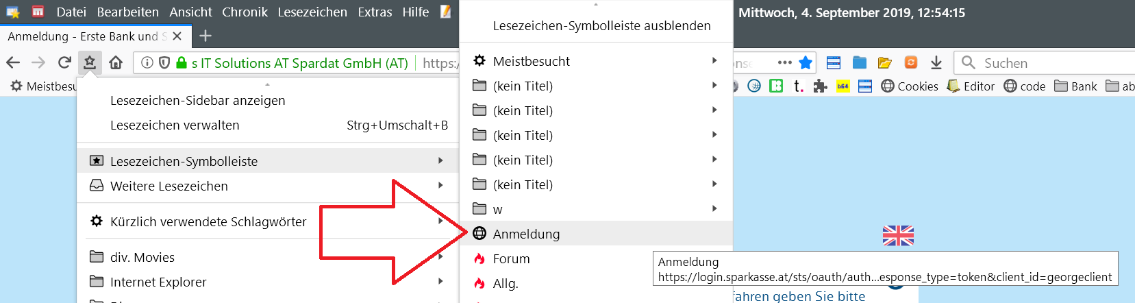

So sieht das ohne den Code aus:

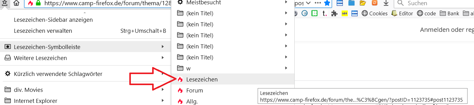

Jetzt ist mir aufgefallen, dass beim Setzen des Lesezeichens (ohne Code) bei mir schon nicht wie bei dir die karierte Weltkugel, sondern gar kein Symbol erscheint. Ich vermute dann liegt es daran, dass auch nachher mit dem Code kein Symbol kommt.
Ich hatte aber bei dieser Anwendung das karierte Weltkugelsymbol (ohne Code) auch schon einmal in der Lesezeichenliste. Aber ich kann man nicht erinnern, dass ich beim Setzen des Lesezeichens damals anders vorgegangen wäre.
Wie erscheint die karierte Weltkugel (bzw. sonst ein allgemeines Symbol), wenn ich das Lesezeichen für die Seite setze?
Könnte es an einer (Grund-)Einstellung liegen, dass kein Symbol angezeigt wird?

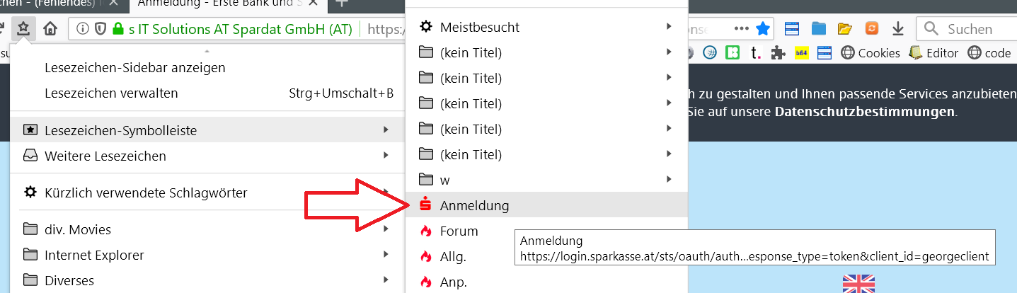

Original ist so:
Mit dem Code:
Das Icon ist jetzt ein anderes.

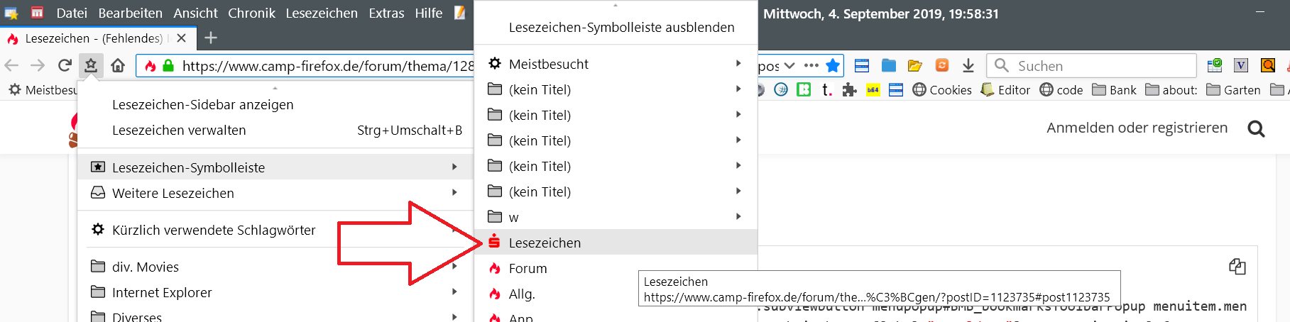

ich habe Firefox neu installiert und bereinigt. Einen Schritt bin ich weitergekommen. Beim Lesezeichen ohne Code erscheint nun wie bei dir das Weltkugelsymbol. Aber das rote S-Symbol gelingt mir (noch) nicht. Nachstehend meine Vorgehensweise:
Entdeckst du einen Fehler?
