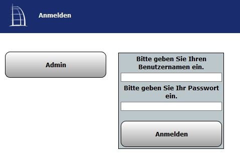

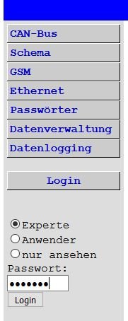

    seit ein paar Tagen funktioniert der Login auf meinen Smarthome-Geräten-Steuerungen nicht mehr. Die Anmeldemaske wird angezeigt, ich gebe Benutzer und PW ein und klicke auf Anmelden/Login, die Eingaben verschwinden und ich sehe wieder die Anmeldemasken. Chrome/Edge funktionieren. Ich hatte bis dato keine Einstellungen etc. verändert. Auch keine Windows Updates installiert, ich glaube nur der FF wurde auf die aktuelle Version 60.0.2 (64-Bit) gebracht, bin mir aber nicht sicher, ob es genau danach anfing. Das funktioniert nur zu Hause über den Aufruf direkt über die IP Adresse nicht, verwende ich externe VPN Verbindungsmöglichkeiten über den gleichen PC mit dem gleichen FF funktioniert es. Cache, Cookies, etc. wurden schön gelöscht, FF wurde komplett neu installiert... aber nichts hilft... mit ratlos :-??
    Beispiel
    http://192.168.2.52/ = funktioniert nicht
    https://xxxxxxxxxxxx.meine-homematic.de/ = funktioniert

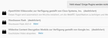

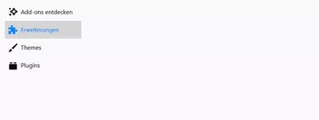

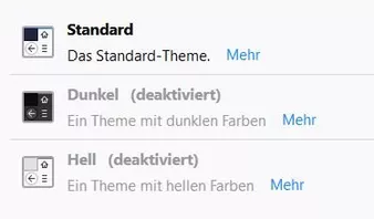

  • Guten Morgen, bitte:

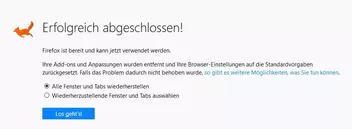

  • Ich wette NoScript könnte der Auslöser sein. Bereinige mal bitte bei Profil: https://support.mozilla.org/de/kb/firefox-bereinigen
    Deine persönlichen Daten bleiben dabei erhalten. Die Erweiterungen musst du neu installieren. Mache dies aber erst mal nur mit Adblock Plus und probiere dann erneut aus. Erst dann hole NoScript hinzu und teste wieder aus.
    Avast brauchst du übrigens unter Windows 10 nicht mehr. Die Aufgabe kann der Defender genauso gut erledigen und laut jüngstem unabhängigen Test macht er dies auch genauso gut: https://www.av-test.org/de/antivirus/p…-10/april-2018/
    Daher schaue dir mal das Sicherheitskonzept für Windowsnutzer an.

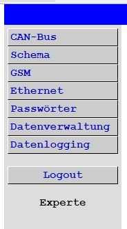

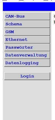

    Ok, doch noch nicht ganz, meine Heizungssteurung funktioniert noch nicht, Experte wird ausgewählt, PW wird eingegeben und auf "Login" geklickt, es erscheint wieder die Startmaske.
