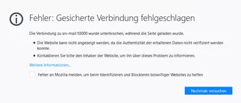

    ich habe seid dieser https-Umstellung das Problem, das ich nicht mehr auf meinen hausinternen Mailserver komme. Ich bekomme immer die angehängte Fehlermeldung. Ich ab schon alle Foren, Tipps und Trick ausprobiert. Leider ohne Erfolg. Ich muss aberdringend zur Konfiguration auf diesen Server, nur wie? Gibt es noch Wege, diese Meldung zu umgehen?
    [attachment=0]ff_fehler.jpg[/attachment]

    Gib uns bitte mehr Infos über deinen Firefox und zwar folgendermaßen:
    1.) ● [FIREFOX] ➜ Hilfe ➜ Informationen zur Fehlerbehebung
    2.) ● jetzt die Schaltfläche "Text in die Zwischenablage kopieren "anklicken
    3.) ● jetzt den kopierten Text aus der Zwischenablage als Code hier ins Forum einfügen.

  • Mittlerweile ist Firefox 58.0 aktuell. Mache also zunächst das UpDate!
    Was ergab der Test im abgesicherten Modus?
    Welche Sicherheitssoftware benutzt du denn?
    Evtl. hilft dir das ja schon.

    Nach dem Update der selbe Fehler. Ebenso im Abgesicherten Modus. Sicherheitssoftware ist Sophos Endpoint Security. HTTP-Scanning ist Serverseitig abgestellt.
    Gruß, Patrick
  • Bitte nicht nur serverseitig abstellen, sondern explizit in der lokalen Software.
