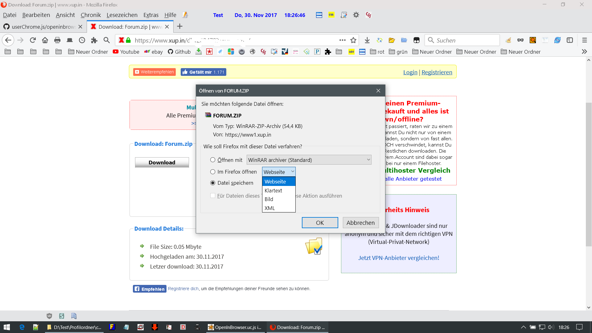

  • Dein Ergebnis ist genau das was ich möchte. Ich konnte es jetzt auch nachstellen.
    Es klappt aber nicht so wie es soll oder müsste. Bei mir Klicke ich den Link, es erscheint der Downloaddialog. Ich wähle Text und drücke "OK". Dann passiert nichts. Schliesse ich den Dialog und klicke dann erneut auf den Link öffnet sich die Datei wie gewünscht als Text.
    Ist das bei Dir anders? Also öffnet sich sofort beim ersten bestätigen Im Downloaddialog der Link als Text?
    2 Mal editiert, zuletzt von Tanni (30. November 2017 um 18:56)

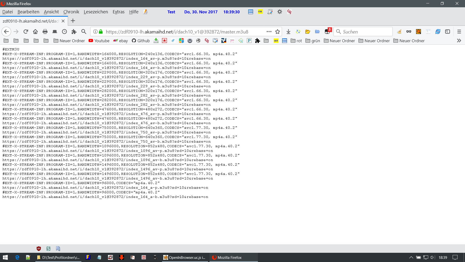

  • So ich habe es jetzt in einem neuen Profil getestet. Leider hat sich da nichts geändert.
    Ich kann mir nicht erklären, warum es nicht klappt. Ich beschreibe zum abgleichen daher nochmal genau was bei mir passiert.
    1. ich klicke folgenden Beispiel-Link
    2. es öffnet sich der Dialog "Sie möchten folgende Datei öffnen:..."
    3. Ich wähle - Im Firefox öffen "Text" - und bestätige mit OK. Der Dialog schliesst sich selbstständig und dann passiert nichts mehr.
    4. Ich klicke den Link aus 1. erneut und sofort öffnet sich die URL wie gewünscht als Text

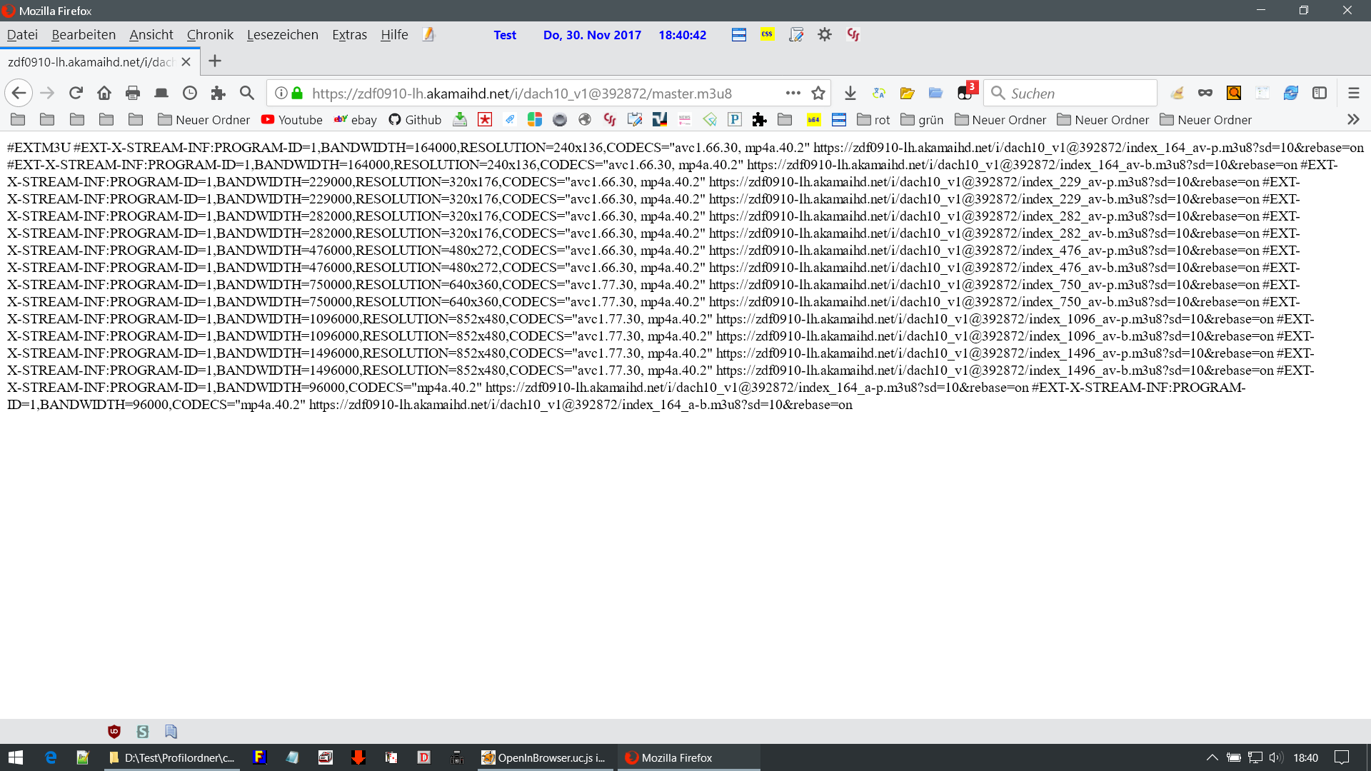

    Offensichtlich klappt die Headerübergabe bzw. Header-Festlegung korrekt was man am Erscheinungsbild deiner beiden Screenshots sehen kann (erster Screenshot "Klartext" und zweiter Screenshot "Webseite"). Aber der eigentliche Aufruf erfolgt erst beim zweiten Aufruf.
