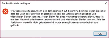

  • [attachment=0]Anzeige zu Laufwerk USB-Stick Traxdata.jpg[/attachment]...also ich habe es nochmals probiert mit sanft etwas schief von oben nach unten Halten und es hat geklappt...
    Es wurde eine Textbox angezeigt, dass mit diesem Laufwerk etwas nicht in Ordnung sei und repariert werden müsste...
    Das Reparieren hat nicht geklappt aber das Laufwerk mit Traxdata wurde angezeigt und auch die darauf befindlichen Dokumente wurden angezeigt...
    So konnte ich alle Dokumente auf die Festplatte speichern...'Maaaaann, meine Nerven...' :roll:
