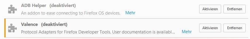

  • Wenn die beiden AddOn's aktiv sind, kann kann ich Firefox Portable vom Netzwerklaufwerk starten
    Wenn die beiden AddOn's deakiv sind, kann kann ich Firefox Portable vom Netzwerklaufwerk nicht starten (nur vom lokalen Laufwerk)
    [attachment=0]addon-deaktiviert.JPG[/attachment]
    Sind die AddOn's deaktiviert wird die Multiprozess-Achitektur aktiviert, gibt es Probleme mit dem Laden des Firefox Portable vom Netzwerklaufwerk.
