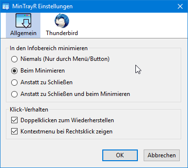

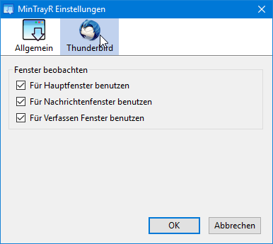

  • Das Addon wird in Thunderbird installiert. Downloadlink für Thunderbird; https://addons.mozilla.org/de/thunderbird…totray-revived/
    Nun lässt Du Thunderbird gleich mit Windows starten, indem Du eine Verknüpfung zu Thunderbird in den Autostartordner legst. Dieser Ordner befindet sich unter C:\Users\DeinNutzername\AppData\Roaming\Microsoft\Windows\Start Menu\Programs\Startup.
    Dann stellst Du in den Einstellungen der Erweiterung ein, dass Thunderbird in den Systray minimiert werden soll.
    Meine Einstellungen sind so:
    [attachment=1]mintray1.png[/attachment][attachment=0]mintray2.png[/attachment]
    Beachte dass Thunderbird gleich nach dem Windows-Start maximiert startet und alle Mailboxen abfragt. Dann minimierst Du Thunderbird. Thunderbird wird nun Deine Mailkonten regelmäßig abfragen und Dir neue Mails anzeigen. In den Konten-Einstellungen von Thunderbird kannst Du festlegen wie oft diese Konten abgefragt werden sollen; in den normalen Einstellungen von Thunderbird legst Du unter Allgemein fest wie Du benachrichtigt werden willst wenn neue Mails eintreffen.
