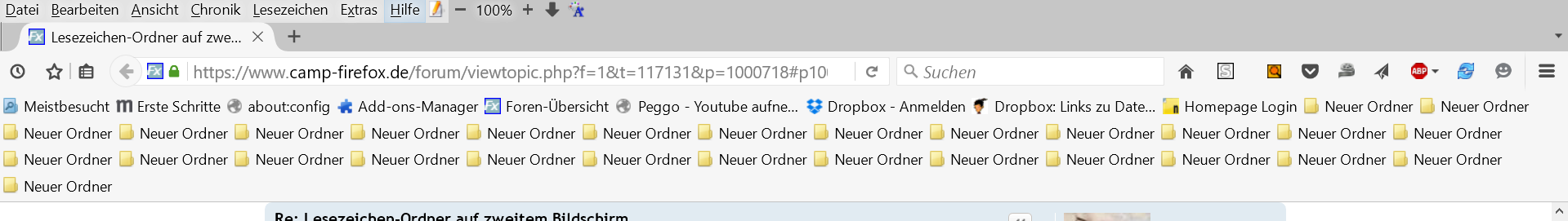

  • Teste es bitte mal mit diesem Code:
    Sieht hier so aus damit:
    [attachment=0]Zwischenablage01.png[/attachment]
