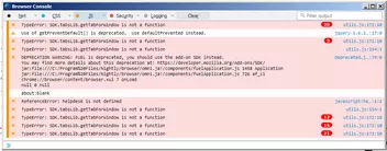

  • Zitat von aborix
    In der Browserkonsole funktioniert also der Code von #10, der von #12 aber nicht?
    Seltsam, das funktioniert auch nicht mehr. Hat die Tage aber noch geklappt.
    Zitat von aborix
    Zeige mir bitte auch die Meldungen, wenn der Code von #12 in der Konsole läuft.
    [attachment=0]Unbenannt.png[/attachment]

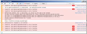

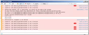

    Zitat von aborix
    Teste bitte nochmal #10 in der Browserkonsole, wobei nach Zeile 6:
    eingefügt wird:
    Application.console.log(browser2.contentDocument.location.href);
    und zeige mir die Meldungen.
    Das gleiche auch mit #12, wobei hier nach Zeile 11 die gleiche Zeile eingefügt wird.
    #10
    [attachment=1]Unbenannt.png[/attachment]
    #12
    [attachment=0]Unbenannt2.png[/attachment]
