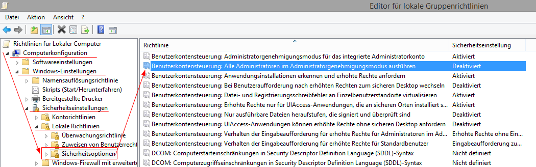

    Echter Adminmodus unter Windows 8, wiedergefunden - siehe Bild
