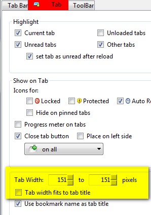

  • In TabMixPlus kannst du die Tabbreite genau festlegen...
    [attachment=0]2014-05-11_122812.jpg[/attachment]
    Hinweis: Ich nutzte beim Bildschuss gerade einen englischsprachigen Firefox... normal ist es in Deutsch...
    Die Werte kannst du nach eigenen Wünschen anpassen...
  • TMP war das Erste mit dem Ich es versucht hatte.
    Auch hier gab es das gleiche für mich nicht nachvollziehbare Verhalten wie oben beschrieben.
    Beim Mittelklick zum Schließen des aktiven Tab werden auch die kurzen Tab länger.
    (beachte die Tabstellung in der Tabreihe)
    Hab’s jetzt aber nicht noch mal mit TMP versucht, schon genug Zeit verbraten.

  • .. ist schon gut... :D
    Fakt ist, das ich mit der u.a. Einstellung keine unterschiedlichen Tablängen habe... die Werte müssen nur gleich sein... wenn dies in TMP nicht funktioniert, hat dein Profil einen Knacks...
